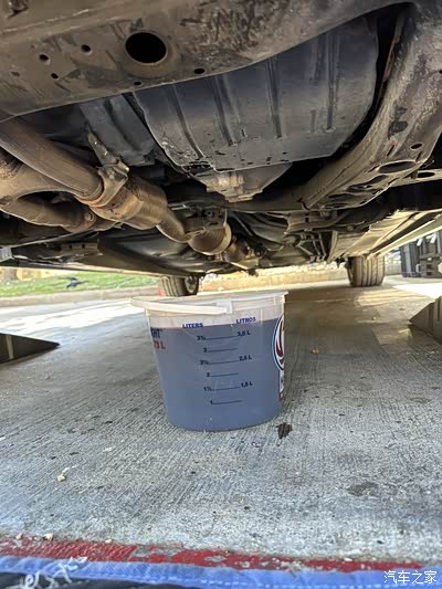

更换变速箱油 transmission fluid flush。这个要重点讲一下。我这里是拆变速箱散热管,用的低压循环更换,就是用车辆变速箱自己的油泵, 来泵出脏油,然后我补进去等量新油。如果你的车,10多万英里多,还完全没有动过变速箱,我建议要么别动,要么就用最保守的重力换油。油底壳放出多少,加多少。好处是安全,但要多重复几次,因为变速箱油底壳放油,大约只能放出来30%-40%的油量。不管怎样,我都不建议用外面修车店里的循环机来换变速箱油。那种循环机是外置泵,压力高,打进去把箱子里的残渣都搅合起来,容易卡住阀体。我这次总共循环了将近24升的变速箱油来冲洗。可以说是更换的非常非常彻底了。
油底壳放完后,加满油,点火大概5-10分钟。拔掉变速箱散油管,就能看到脏变速箱油被泵出来了。泵多少,加回去多少,往复循环,就是冲洗变速箱了。
循环了将近24升变速箱油才彻底干净。

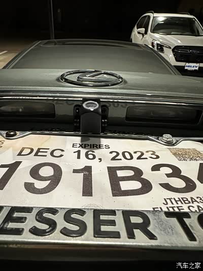

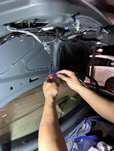

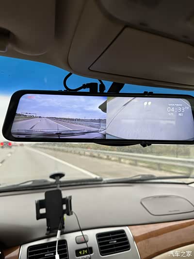

2005年的老车没有倒车影像,这个必须给老妈安排上,无损安装。
搞定。
电源走保险盒。倒车影像+行车记录器。

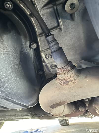

处理一下三元催化的故障。P0430,2列缸三元催化效率低。丰田,凌志把三元效率下限定的太高了,95%。这个故障搞不好要换三元,但价格太贵了。所以先试试看别的方法,已经用了Catclean。现在拿电脑看实时数据,应该是前氧传感器效率问题。B2S1(bank 2 sensor 1),也就是2列缸前氧传感器,工作图应该是波动很大的,我们这个明显不准确。换了Denso电装的前氧传感器好了大概100迈。今早妈妈说灯又亮了。
拆下来的二列缸前氧传感器。
新的装上,这种发动机上的传感器,我只用原厂的,或者原厂供应商的,比如这里的电装Denso。
今早妈妈说P0430发动机灯又亮了,rock auto上定了后氧传感器。我知道报故障一般都是后氧,但本着不花大钱去换三元催化本体,还是把前后氧传感器都换了试试吧。
拆二列缸后氧传感器。
啊哈,故障成功清除,好爽

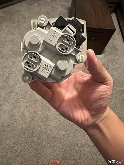

某天晚上开车,发现空调 面板的一边背景灯不亮,网上搜了下确定就是电路板上这几个小灯泡坏了。这样的小灯泡4s店7刀一个,天价灯泡。
于是我去了玩老车人的天堂,拆车厂,找了两个面板,拆灯泡。
拆这么一堆,拆车厂都没好意思收钱哈哈。
灯光全部搞定,老凌志夜间的温馨感又回来了。

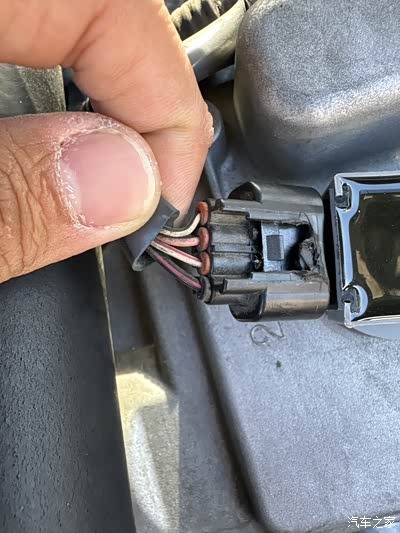

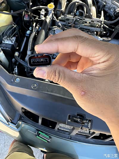

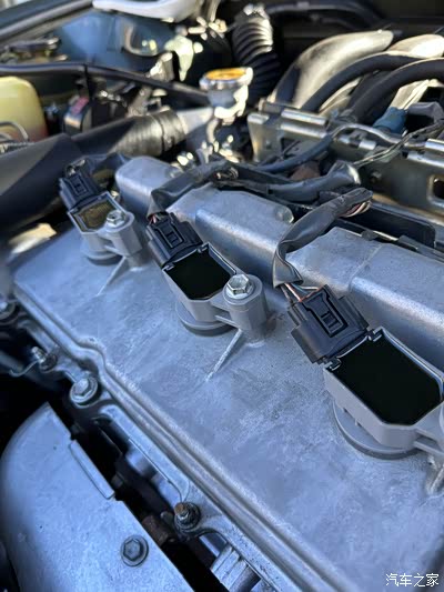

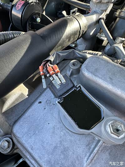

又有一天,老妈开车到单位,最后一个路口时候说车狂抖。一听就是缺缸了。和老爸赶过去看看情况,发现后面3个缸的点火线圈是全新的,前面3个缸的没动过,还是2005年原厂的,这次缺缸就是前面其中一个坏掉了。换点火线圈时候,发现接头全部都坏了,还用玻璃胶黏着,看着特别不结实。不应该是老化,是之前维修工不上心,拿螺丝刀撬坏的。还一次撬坏3个。这个隐患太大了,如果松动直接又缺缸。
把线头全部拆出来,装回到新配的插头上。确保跟点火线圈连接上后不松动。
看看老的都烂成什么样子了。这也是为什么我喜欢自己修自己的车。
新接头,防水密封圈全套都是新的。
重新把线安装回去,一个全新的接头搞定。
对比
3个搞定,漂亮。老妈开我放心。
