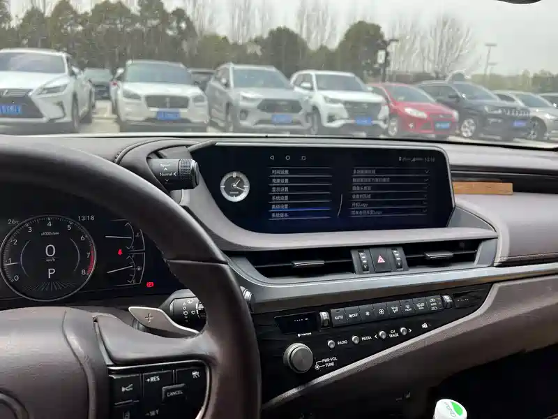

大屏的上车效果

换上安卓大屏的效果,白天时钟泛白,晚上看着比较舒服
尝试过的数字界面,不能全局USB DAC ,放弃了
当时拆的心痛,后面觉得就那么回事儿
