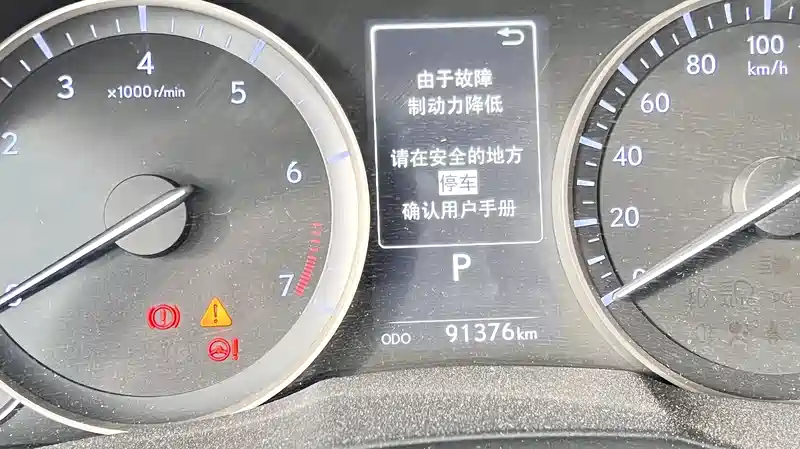

原车电瓶行驶9w公里终于下岗,挺抗造。拆下来加了蒸馏水,修复、充电一天,结果不行,只能更换。上门换完电瓶后着车几十秒自动熄火,小师傅研究半天无果,就让他走了,(40度高温坐车里纳闷,看着心疼)由于经常不开车,就想着自己慢慢研究,本来车没坏,肯定是小问题。七天,终于找到问题所在
仪表报故障(TRC关闭、制动力降低、发动机故障灯亮)
每天不忙了就打开机器盖子,百度、抖音到处搜索教程,都尝试过,不行,哎,周围商户都叫我大师傅了,说我咋啥都会
今晚失眠,就想着再下楼试一下,趁着路上没车,熄火也不怕,绕小区外围道路半圈结果真的熄火了,油门加不起来,过2000转就喘的突突突。停在马路边,打开机器盖,找到保险盒子,比对一下节气门保险丝位置,拔了,一看ECU保险丝位置竟然没有保险(不知道是谁给插到旁边了)果断插回原位置,三个保险丝都归位后,着车,竟然没亮任何故障灯,加一脚油门呢,哈哈,直接突破2000转,开车试了一圈,问题解决。
给朋友们一条建议:换电瓶着车状态更换,此时发电机供电,拆下电瓶车辆不熄火。节气门匹配就拔那俩保险丝,两分钟后安装回去就可以。
