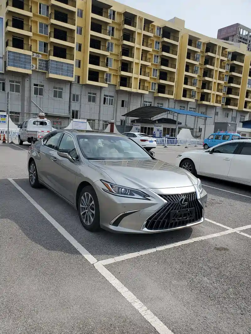

用4只拓邦20Ah的磷酸铁锂电池串成一个12V20Ah的副电瓶,并联在300h车尾箱右侧的原12V电瓶,该副电瓶要串一个防水可任意拆装的30A保险丝,引线后放在尾箱右凹角里(即原电瓶上方,用lexus自粘隔板限位),正常使用1周了,充分
实现非启动的停车状态(即不踩刹车板按start键,大小屏幕得电显示)下长时间听歌自由,不怕伤原12V电瓶,或者说变相地延长原电瓶的使用寿命。
        此法在换lexus新车之前已在旧车(04款马六)安全使用近2年,只是副电瓶通过点烟器座连接放在副驾座椅下,连线的“+”极串1开关和保险丝,还是原来的“配方和味道”。
         今天先初述情况,抽空写后续...
