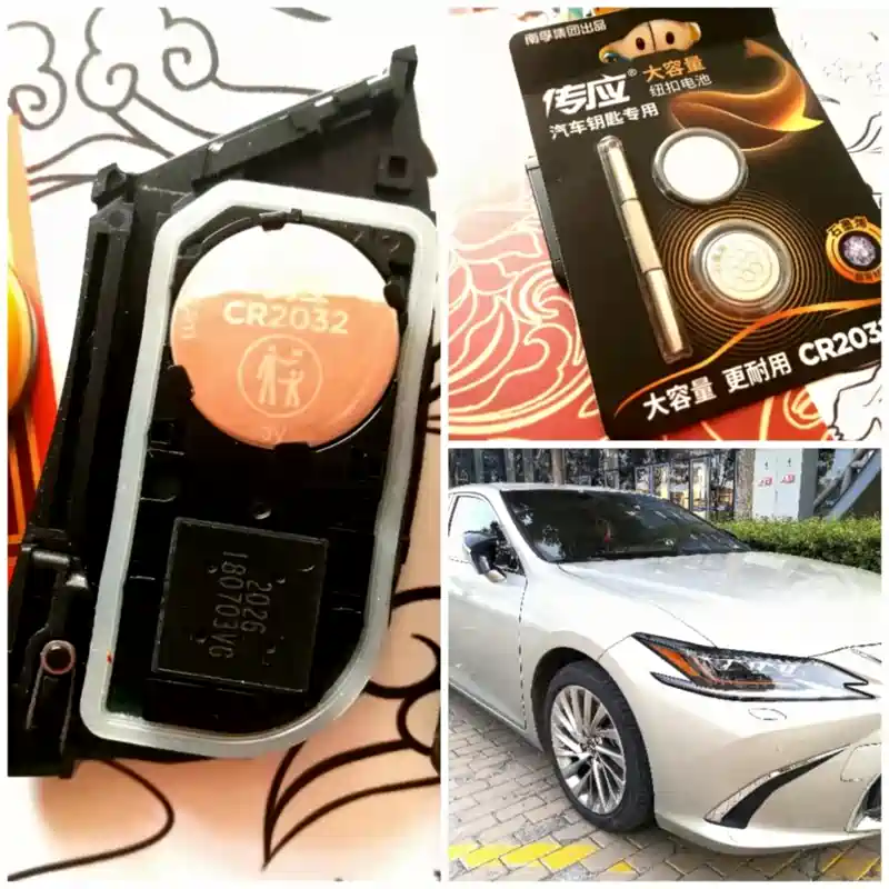

我的ES300行政车型,配有3把钥匙,2把是带按键的普通钥匙,1把卡片钥匙,这次更换的是普通钥匙,钥匙电池型号为CR2032,千万别买错了哦。

车门的落锁和开启都可以无钥匙进入的,但是为了测试一下,还是更换电池完成之后,出去实操了一下,车辆远程遥控功能均能读取,分别在6m/20m处进行测试,都能完美解落锁。

首先把纽扣电池取出来,这是纽扣电池的正面。
这是纽扣电池的背面。
现在的车辆钥匙设计的越来越人性化,以前有的车钥匙是需要螺丝刀拆解才能更换电池,这次就用机械钥匙头一扭,就能打开钥匙盖板进行更换,非常方便。
提示:1. 电池的正负极不要安装错了;2. ES300的车钥匙电路板是有防水胶圈的,更换完电池之后,一定要细心盖好,听到咔哒的一声,且钥匙盖板贴合完美,就成功了。
