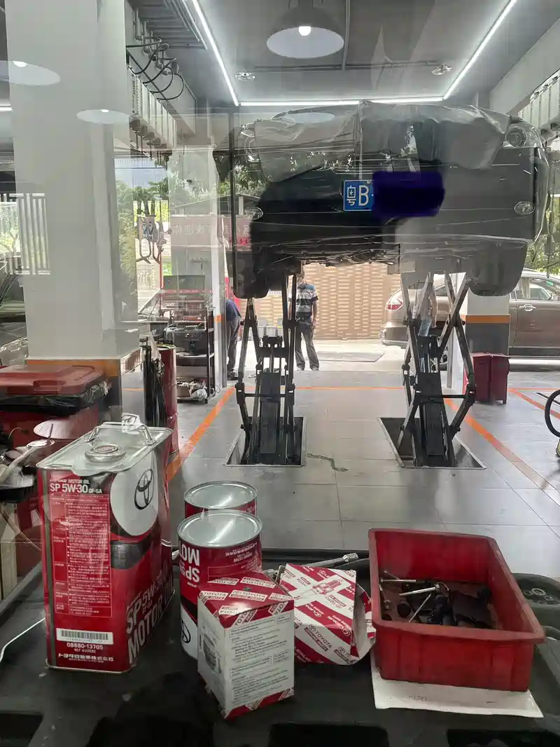

上次大整备之后一直保持着基本的保养,最近想着火花塞差不多该换了,于是趁着保养就准备了新的火花塞,在整备过程中也有了新的“惊喜”

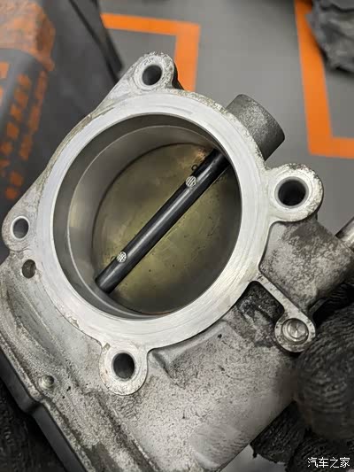

节气门顺带清洗一下![]()
