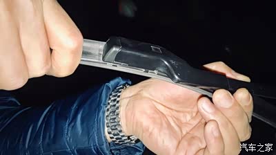

        我的2014款窝窝v60已经使用五年多了,今年初,前后挡雨刮在刮雨水时开始出现异响、跳跃,且刮起来有水印,严重影响了视线,属安全隐患。整改起初,想尝试简单方法,即用牙膏清洗、将雨刮条换边,但发现效果均不太佳,于是,今晚动手更换了网购的宁卡雨刷胶条,达到满意效果。更换步骤如下图示,希望能帮到那些爱自己折腾的机友们。
双手略抬起雨刮臂,右手按下刮臂杆上的方形按钮。
平行拉出雨刮到不能在拉动的位置。之后不能再硬拉。
向下斜拉雨刮出刮臂内轨道,雨刮即可取下。
