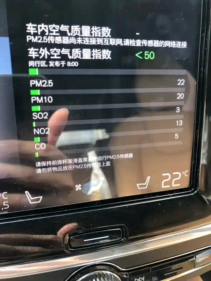

安装了PM2.5传感器,已经在公众号里绑定车辆。可是仍然如下图显示,不知群里有没有高手能帮助?

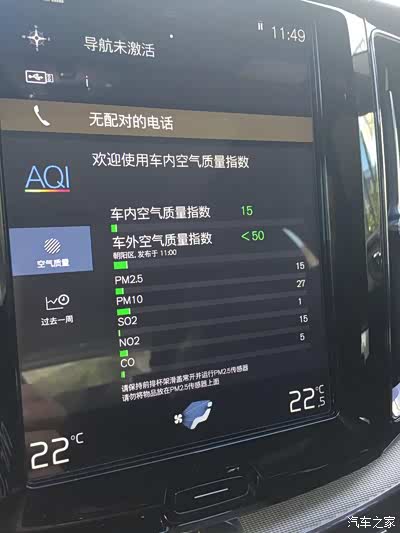

我是用车里的sim卡,配网和绑定后正常工作了一个星期,再之后就再也不显示车内的空气质量了。重新绑定,配网,重装app都试过。。这是啥情况啊

没问题,前期一直能用传感器上传数据到车里。wifi正常,也一直在用。最近发现可能是bug,传感器连上wifi但是不传数据,就把热点关了重开下,再把传感器拔了重新插,再开aqi app就能显示了。最近的新问题是,周数据统计没了,不知道为啥……

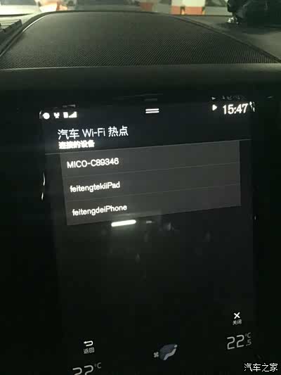

今天上午已经成功用车里的WIFI连接上了,可是熄火后再开就连不上了,重新下了个AIP再连接又连上了。可是回来熄火下午再出去又连不上了,查了也是传感器已经连接到车里WIFI了,可是API就是显示没连接。

车载wifi的启动会比传感器慢,但是不知道为什么连上后还是不能同步数据,不管是重新插拔还是自动连上。我现在的解决方式就是启动后,热点手动开一下,等热点重启打开能用后,再插一次传感器
