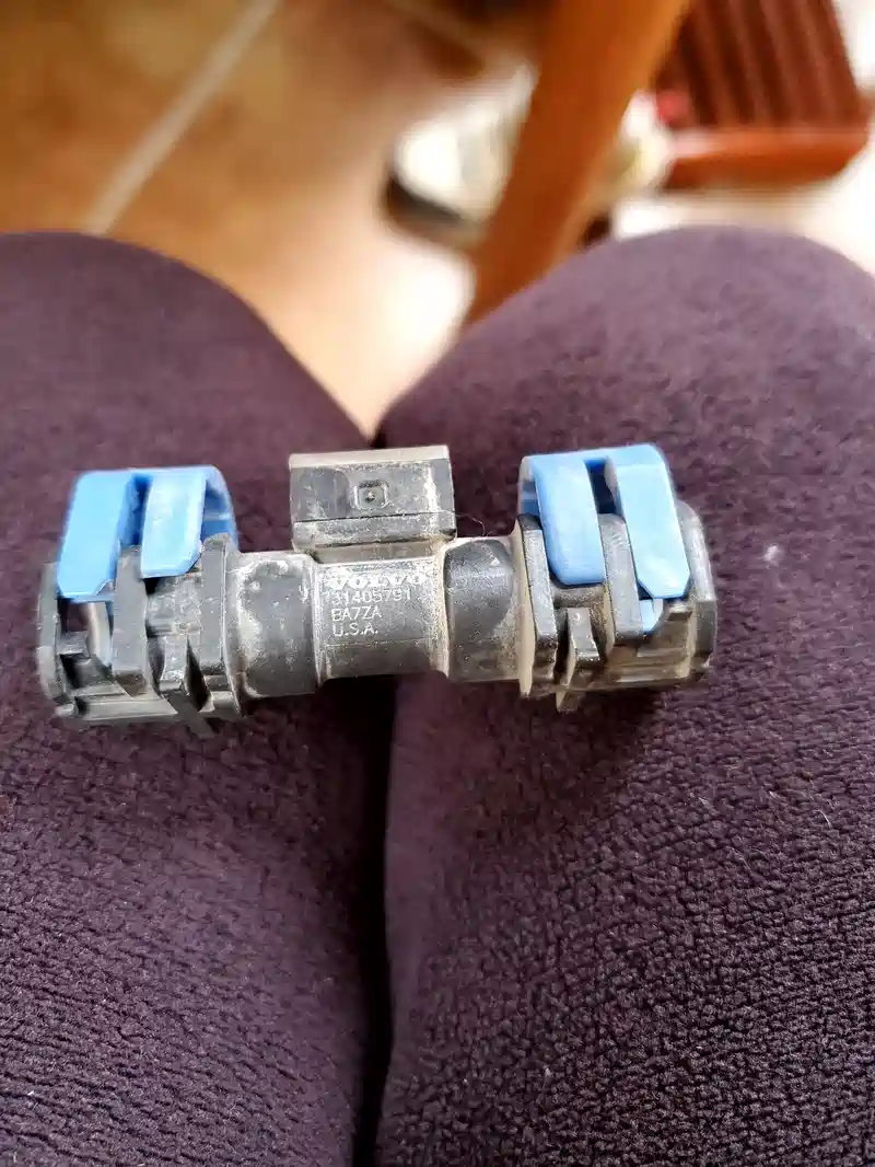

发动机突然故障灯,到修理店电脑检测后是油传感器开路故障灯亮,需要更换 ,本地无现货,上网购,到货后新货都是改良产品与原产品卡座不匹配
拆下的件

原车件和新件区别在于一个方型一个是园型所以没法卡在原卡座上

最后用带绑在原来的卡子上
