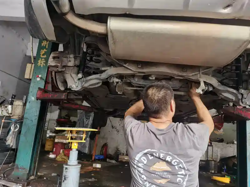

回来找回帮我安装的修理厂师傅,他开出去兜了两圈告诉我,你这个估计是避震的胶桶有问题…
后面拆下来一对比,果然主要就是避震胶桶长度不一样…导致压缩行程长了就碰到…

好了,现在不敢再自己买副厂的了,只好求助修理厂师傅,还好修理厂师傅还靠谱,速度给我找到了
这次终于完全一模一样了,速度装车试车
尺寸一样果然就顺利了,这套避震出乎意料的好用,对细碎不平的过滤比原厂避震强多了,跑了一趟高速,车尾巴也贴合的很,然后这套避震的价钱是带顶胶的,算下来性价比巨高,本来能省一大笔钱,可惜我来回退货费用加拆装的人工比这套避震还贵了,真是穷折腾啊~不过总算是终结了,这车的后避震算是完结了,应该有生之年都不会再换了
