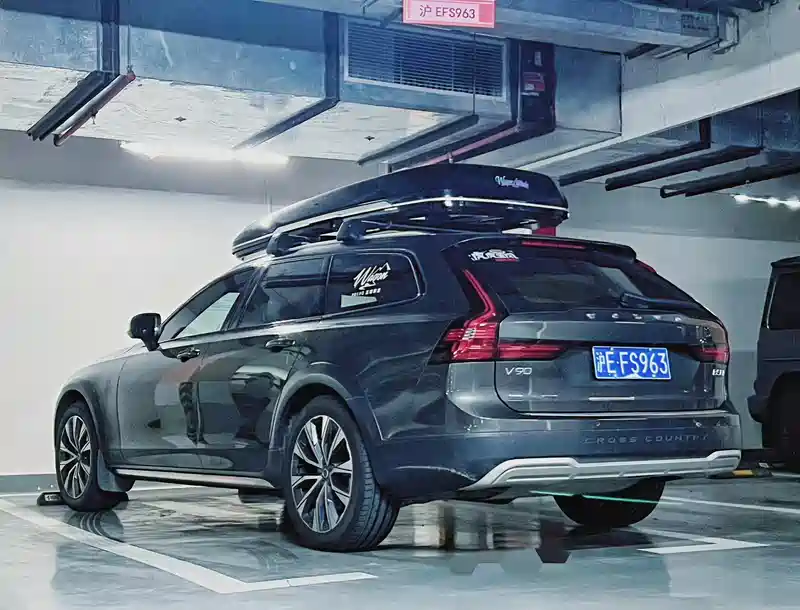

好不容易抓住只有V90cc在车位上的时光
前情提要:我这辆V90cc是21款智远版,2021年5月20日提的车,目前已经开了3.7W公里左右。公里数和自驾游大佬们比起来真的不算多,今年6月我还独自开着V90cc进藏+河西走廊开了一圈(1W公里左右),要是没有这一圈我的公里数更加少得可怜。由于我买了原厂的整车尊护延保2年(要遵守保养手册规定),上一次2.7W公里是进藏前在成都做的第三次保养,每次保养不能超过1W或者1年,所以这次3.7W必须要做第四次保养了,否则延保有被取消的风险!
