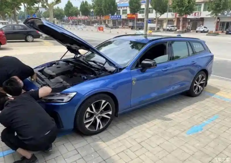

春天季节杨絮,柳絮漫天飞舞特别容易贴敷在发动机冷却水箱表面;高速公路上一路驰骋飞虫、蜜蜂、蛾子等异物碰撞而附着于冷却水箱表面,由于我的沃尔沃汽车V60是运动款,发动机进气格栅是蜂窝状的,手伸不进冷却水箱位置非常不利于清理,这些异物就会越附着越多,久而久之就会影响发动机的冷却效果。于是就有要加装个防虫网隔绝异物的想法,到时直接清理网子保证沃尔沃V60发动机冷却水箱能正常、持久的保持平稳工作运行状态。

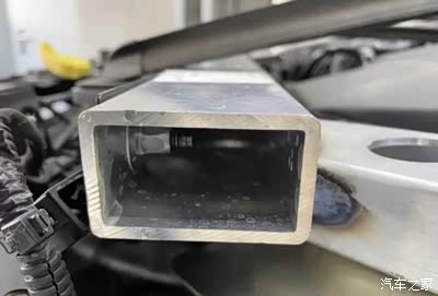

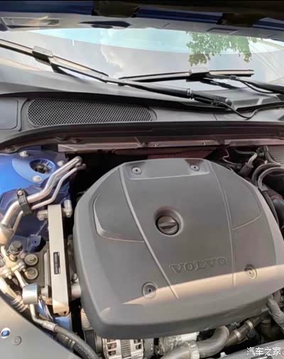

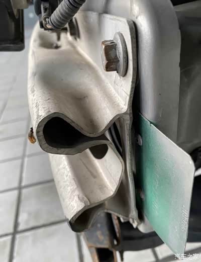

自己订购一套自己动手安装,以便可以更好更直观的看到沃尔沃汽车发动机的各个部位,更深一步了解沃尔沃汽车。打开沃尔沃V60发动机前盖将发动机前部塑料盖板拆下,把防虫网从发动机冷却水箱前面的空档放下去然后调整好位置,正好置于发动机进气口处用绑带绑牢固就好了。安装同时我把塑料盖板拿在手里仔细查看:塑料厚实并且很有弹性,四边角没有毛边不会剌手显然是特意处理过的,做工算是精细,闻一下没有任何刺鼻味道 用料环保绝对符合沃尔沃汽车所倡导的环保即为豪华的品牌理念。接下来就可以看到发动机防撞钢梁 必须重点说一说防撞钢梁:是铝合金材质,呈长方形,长度大约1米多,宽6厘米左右,用手指敲敲听声音感觉很厚实,估计壁厚至少在2毫米以上,绝对粗壮,完全可以承受撞击,更对得起防撞钢梁的称号,比某些豪华品牌车型强太多,它们品牌的防撞钢梁壁厚才1毫米多点;甚至有些品牌的防撞钢梁是用塑料泡沫制成(真是拿车主的性命不负责任)。
经过2个多小时的完美安装终于结束,日后不再担心冷却水箱散热被堵的问题了。

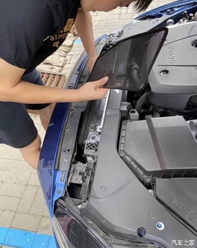

开始工作

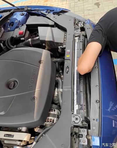

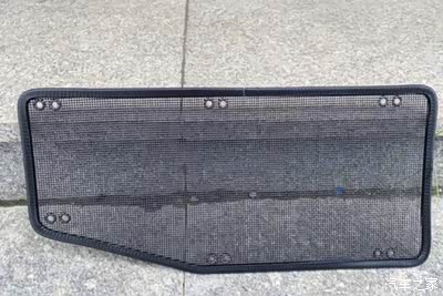

上进气滤网

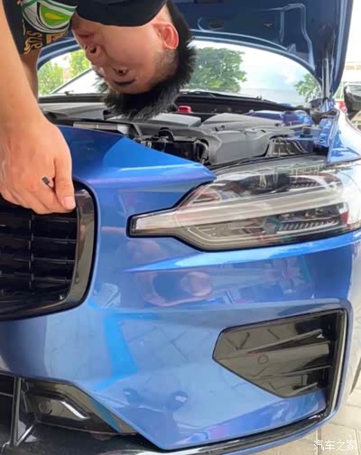

从发动机前方散热器缝隙里安装
上进气滤网安装完毕

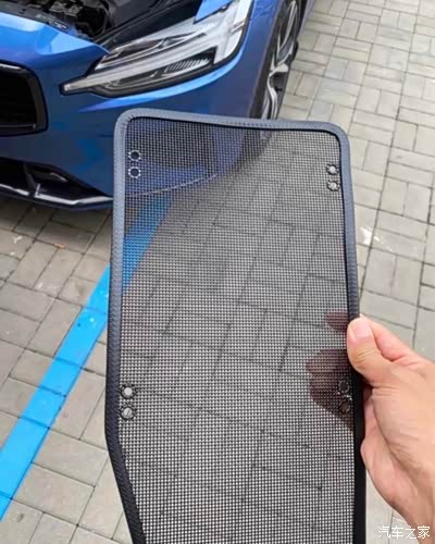

商家说是铝合金的纱网
因为间隙太小,安装起来很困难
再进一步调整与固定

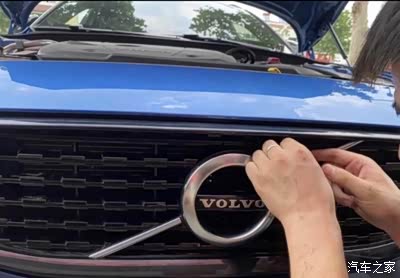

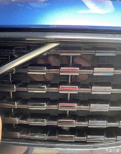

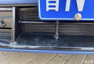

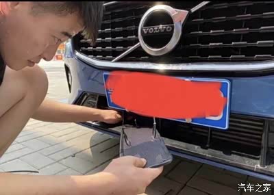

安装下部进气口滤网

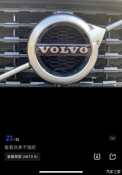

间隙还算比较大所以安装起来比上进气口要快速一点。完工图

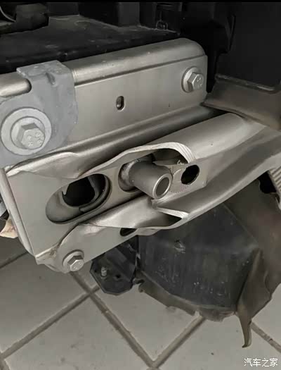

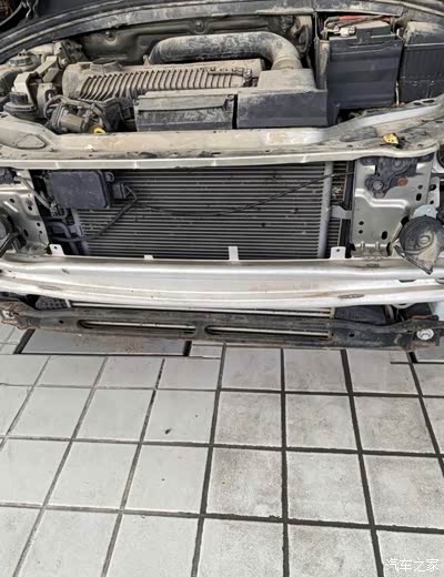

沃尔沃的铝合金防撞钢梁,厚度真的很厚
实打实的铝合金材料
