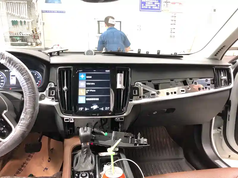

前排中控左边的出风口从新车的时候就关不严,具体来讲就是旋钮无法拧到位。和4S店反馈后非常痛快的给索赔了,但是换的过程还挺复杂的。
先拆内饰板
再拆出风口和车机
拆掉的车机
新的空调出风口,波兰制造
拆完以后的样子
