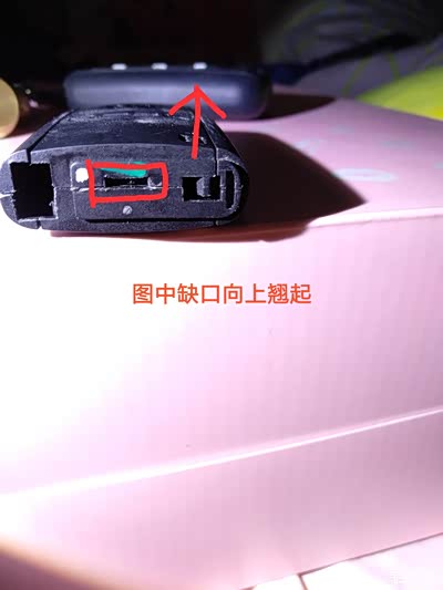

②:可以看到红色框内有一豁口,用合适工具插入   豁口向上撬动
【注意】不要撬动钥匙塑料壳两边,两边为2颗螺丝固定

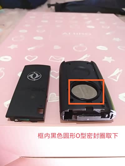

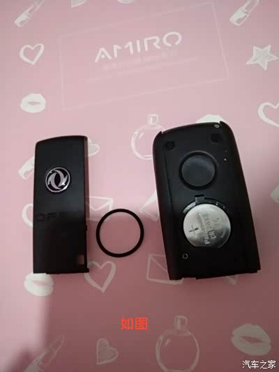

③:卸下上盖如图,可看到电池,电池上有一个O型密封圈
④:卸下密封圈

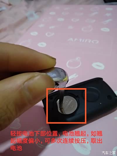

⑤:用工具轻按电池下部,电池翘起,如翘起幅度下,可多次按压,卸下电池
【电池品牌】:Panasonic松下
【型        号】:CR 2032       3V
