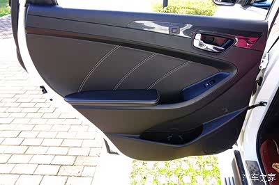

加装止震板

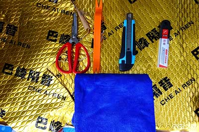

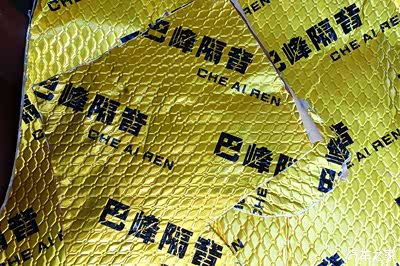

主角——止震板

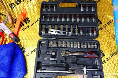

用到的工具:剪刀,撬棒,美工刀,吸水毛巾
男人都爱的工具箱,我的最爱

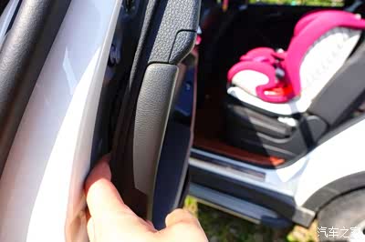

这里面有一颗螺丝,在软垫的下面

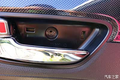

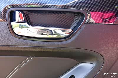

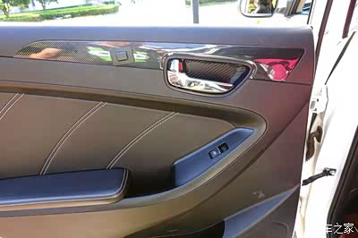

门拉手里面也有一颗
卸下螺丝

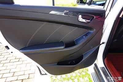

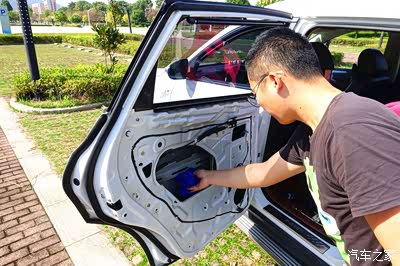

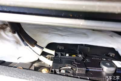

卸下螺丝将门内饰板撬开,注意里面车门和内饰板之间的连线不要弄断了
门开关拉线

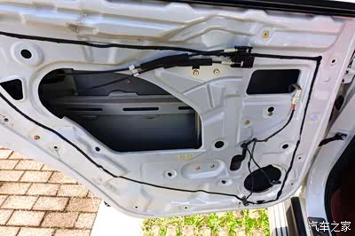

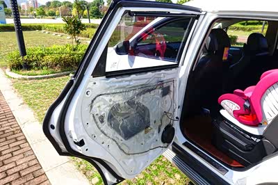

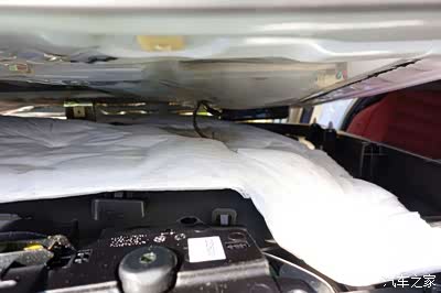

拆下内饰板是这样的,有一层防水塑料

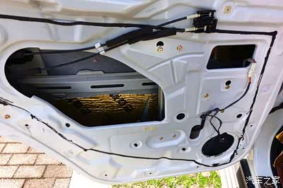

拆下防水的塑料就可以看到里面需要粘贴止震板的地方了

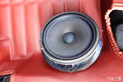

暂时拆下来的喇叭

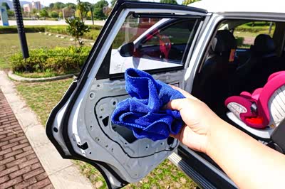

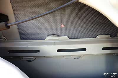

里面其实是有点脏的,这个时候就要用到吸水毛巾了,必须擦干净才行,不然后影响到止震板的粘贴效果
原厂只有这么一小块止震板
擦干净
需要贴的地方都要擦干净

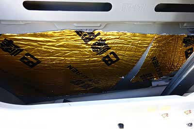

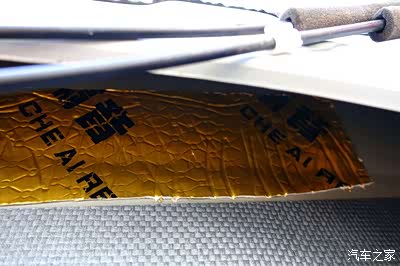

擦干净后就按照内部需要粘贴的形状裁剪合适的止震板进行粘贴
贴上后用撬棒将止震板刮紧(本来又一个专业的刮板被窝弄丢了,所以这里就用撬棒代替)

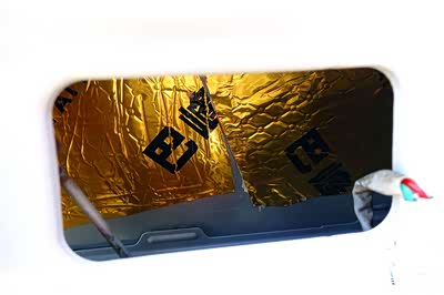

空的部位全部贴满止震板,
确定贴好后,按照拆下来的步骤反过来讲内饰板装好就可以了
测试内饰板的按钮是否都是有效的
