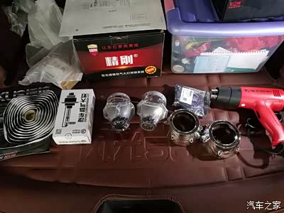

网上看了一下改透镜的帖子和视频就准备开始了。先说一下前期的准备工作:1、热风枪(也有人用吹风筒的),这是我跟我同事感觉最为幸运就是买了热风枪
,开镜和除胶有热风枪绝对事半功倍。2、专车专用透镜支架(图上面大信封装着就是),原车的透镜好像是2.5寸的吧,新透镜是3寸的,所以必须通过转换支架安装,在买透镜的时候店家就问我是什么车,要配好配套的支架。3、灯泡,原来我买的氙气灯灯泡是H7的,悲催的是双光透镜的灯泡是专用的D2H型号的(后来才知道双光透镜很少有H7接头的),没办法只能再买一对灯泡了。4、天使眼,原本想着既然换透镜了不如装个天使眼装装B吧,还叫店家送了一对罩罩,谁知道天使眼大了,罩罩也大了装580装不了,现在扔后备箱角落里了。5、透镜,马云家有很多双光透镜,我选择这家店是因为有车友改个双光透镜是在这里买的(我不是在卖广告哦!),论坛里有车友发过帖子。6、牌照螺丝,换透镜要拆大灯,要拆大灯就要拆前护杠,要拆前护杠就要拆牌照,因为580前牌照里面有一颗前护杠的螺丝,必须拆了牌照才拧得到。7、M4*30十字圆头螺丝8支,M4螺母24个,M4平垫、弹垫各20个,这是透镜与支架链接时用到的。8、22MM的开孔钻头,灯泡后罩穿线出来要开孔,我开22MM有点紧,装防水盖有点难装。9、各种大小螺丝刀、扳手(同事有工具箱,啥都有整套的

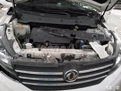

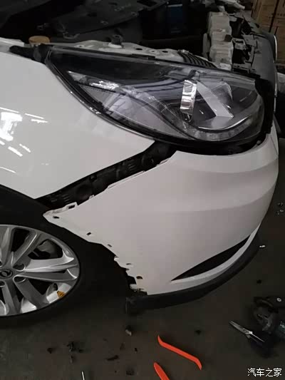

开始动工了,首先拆前杠。先将大灯上面的盖板取掉,没有螺丝的,直接掰开。中网上面的胶塞全部取掉,左右有两颗螺丝要拆开。
拆前护杠要将前轮的护边和挡泥板拆了,就会开到里面有一颗护杠的固定螺丝了,拆掉。然后拆开牌照螺丝(用打磨机切掉牌照螺丝防拆帽子再用十字螺丝刀拧掉)。所有螺丝和胶卡拆掉了就可以拆前护杠了,注意拆的时候不要太暴力了,因为前护杠是连着雾灯的,线头在拆开护杠时要拆掉,扯断线就悲剧了。

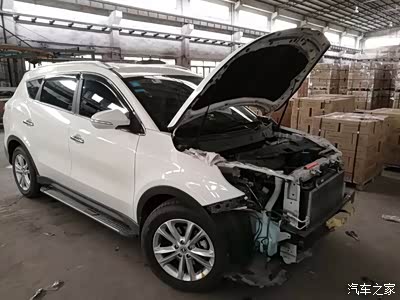

拆开前护杠了就可以拆大灯了,这就是拆开的样子,咱们580是有前保险杠的

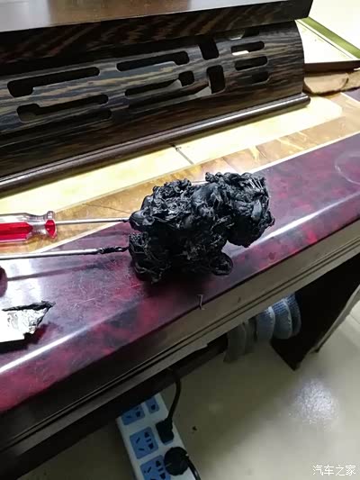

。接下来就是痛苦的清胶环节了,开始的时候没用热风枪直接用一字螺丝刀铲,铲半天都铲不到10公分,后来用热风枪把胶吹软了再铲那就快了很多了,两个大灯清胶就清了两个小时
,清出来这么一坨胶。

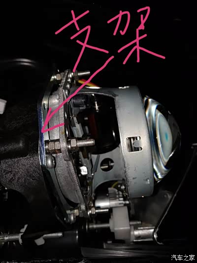

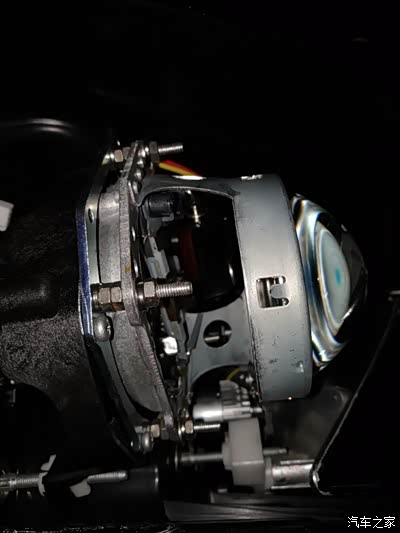

现在开始装透镜了。先装支架,垫两个螺母是因为透镜下面顶住支架,必须加螺母垫高才行。

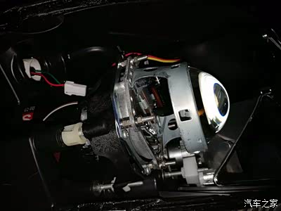

装好后先接线试灯,双光透镜的两条远光线接到远光灯的线上,注意分清正负极,没问题就可以清理灰尘准备封灯罩了。将蛇胶压到大灯的凹槽里,然后用热风枪慢慢的一圈圈加热,一定要所有的胶变得很软了才好装灯罩。装好后就是各种复原各种接线了,安定的线是傻瓜式的接头很好接的。就是近光的灯罩要开孔,因为接安定的线要透到后面来,然后早位置绑好安定器就可以了,由于赶时间后面就很少拍照了。

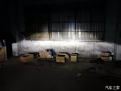

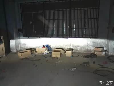

最后就是调灯了,在近光灯后面有两个带牙的螺丝,分别用来调左右和高低的,用个长点的十字螺丝刀插到孔里面就可以调了,很多车友都会。我的灯泡是雪莱特5000K的,这亮度这切线看得同事都说也要把自己的车改了
这是远光,两个奶头有木有?现在是4个远光灯了,碰倒远光狗真的会亮瞎他的狗眼了
