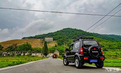

陈老师退休了,开着黑色的素鸡在洗车,陈老师不认识我,但我认识他家儿子,过去看车,攀谈,老爷子手劲不行了,要换舒适版的SUV继续浪,素鸡要出,我说出给我吧,陈老师说,这个你跟我儿子谈,他的电话是、、、。我说老爷子,电话你不用说了,你家儿子电话我有。
07年11万公里,去过一次川进青出的西藏之旅,然后就买菜,直到退休。75-80死亡抖动,方向盘低速重,门窗有些松弛,原车油漆有点刮痕,布套子已经泛黄。
谈好价钱,把开了7年的手动飞度买了,加了6000,刚好入手,没找中介,哥们直接钥匙证件给我,30分钟过户完毕。
老爷子以前一直在4儿子地方保养,记录都在,死亡抖动召回过,我去了一趟4S店,体验了一把小师傅的无知和老师傅的不屑————人家感情不是给你解决问题的,你的车轮子可以转,就不是问题,死亡抖动?你又不是老是开这个速度区间。方向偏?你手转一下,调一调、、、、、、
我去、、、、4儿子真傻,难怪铃木被干掉了
做油漆,换皮座套,内饰清洗,自己拆了原车CD换大屏,换喇叭,拆门拆座,后排处喇叭加装2喇叭,搞完之后,开始看论坛,解决内伤。
加强版大王销搞好,死亡不抖了,方向拉杆一侧有油渍,工作室兄弟说最好换一下,换!左边羊角球头漏油,换油封;然后左右门的限位器,自己装顶架,装备胎罩。
其他搞定,方向左边偏5度,论坛高手有调整过的案例,过几天再去工作室。
顺便说一下,个人觉得工作室好玩,零件你自己搞,算工时费,可以全程参与,动手之余,学习一些知识。
感谢论坛的前行者,有很多实用的经验,家里还有一MPV,实实在在体会到了吉姆尼的硬。
硬有硬的道理,素鸡不下水,霍霍点山路,机耕道,下雪天上个山,基本问题不大、试过低速4驱和高速4驱,说实话,目前关于西藏和川西的路,素鸡够了,冬天,从丹巴党岭村,素鸡能开到1号温泉毫无压力。
4w多的车子,玩玩挺好,疫情之下,最近的远方,且行且珍惜。
