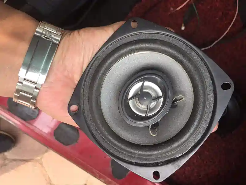

买二手小吉时候的喇叭,声音太小,4寸的同轴,可能这个要比原厂的要好,不过离我的要求还差远了。
