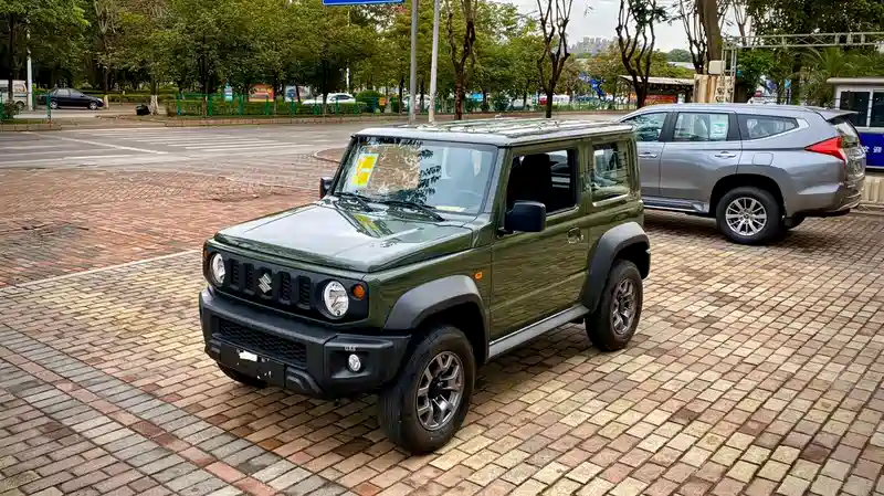

👇1、夸张到接近90度的前档风玻璃,再配上厚实刚正的车头,回头率早已爆表!实车比图片好看太多…太多!

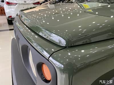

👇2、部分颜色为了增艳,采用多?涂层?漆,就像这个丛林绿,新款弃用旧款金属漆,令车漆更有质感和艳丽,绿得你***🤣大爱新款军绿!

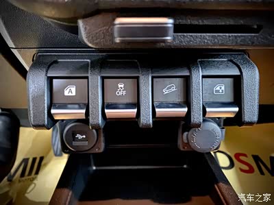

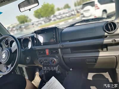

👇3、首次配备一键升降主驾车窗,就是有为了美观牺牲方便性…以及陡坡缓降系统?。

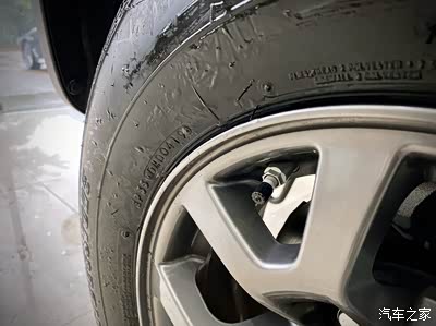

👇4、新款首次标配胎压监测,超实用的配置,可惜不能显示各胎压数值与温度,但TB很快就有增强版。

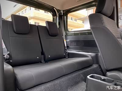

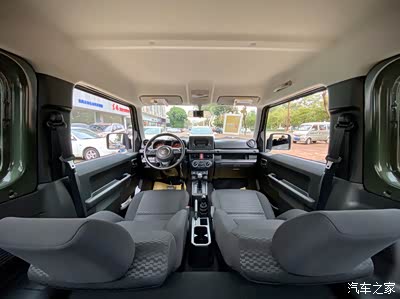

👇6、后排座垫与靠背长度与厚度均已增加,且腿部空间较旧有所提升,减轻满载长途行车疲惫感。

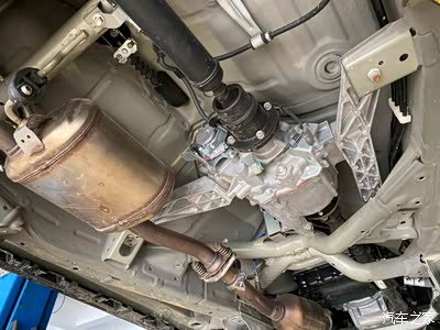

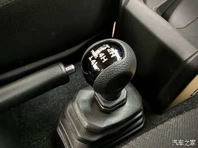

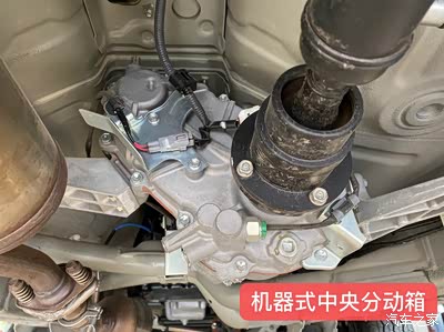

👇7、机械式分动箱(老款的四驱切换为电子式,而新款则改为机械式,在极端或涉水环境中依然确保其四驱系统的正常切换,且大大降低其因使用时间的故障率和维修价格)

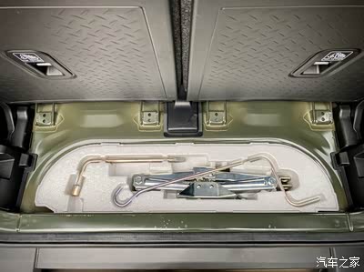

👇8、贴心的?泡沫工具箱,告别老款单薄工具包而引起的行车异响。

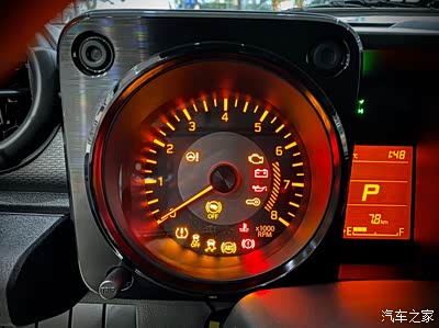

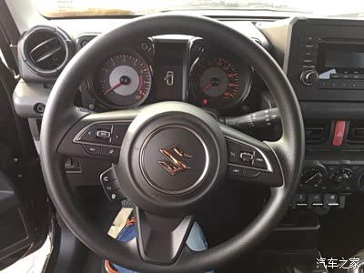

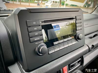

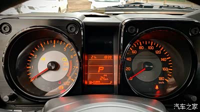

👇9、拉丝光面+自发光仪表,手动及高配车型配备数控液晶显示屏。
标配
手动或顶配

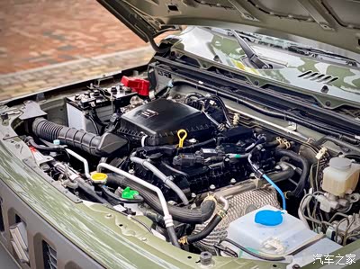

👇10、首次采用大排量1.5L,K系列发动机,部分零件与铃木旗下产品通用。

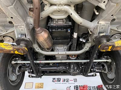

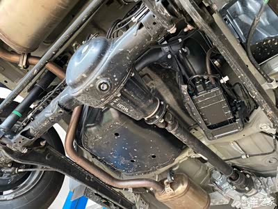

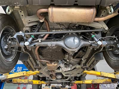

????????底盘大图??????????
👇整体
👇后端
👇中部
👇前端

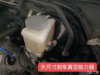

👇12、真空助力器(又名加力鼓,大尺寸的刹车助力器大大提升车辆制动性能。老款制动力差一直困扰老款车主)

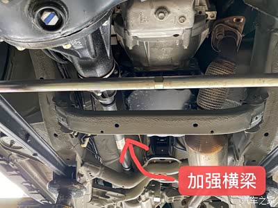

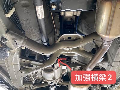

👇14、加强型横梁: (新款增加了前端横梁及中央加强横梁,这些旧款都是没有的。大大增强了车体强度,确保在极限越野时为车辆提供足够的钢性与及为乘员提供更安全的驾驶空间!)
