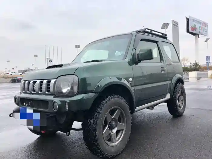

买了小吉就开始各种折腾,最近研究不升高换装南港FT-9 205 80 R16 MT,请教了诸位大神,论坛上反复看帖,折腾了近一个月,终于基本完成,算是交个作业。先上图
WMD16寸ET0+南港FT-9 205 80 R16 MT
侧面,感觉有点前重后轻
右后,拆了备胎,换装多功能牌照架
左后,细节部位还需要微调
起因:小吉开了5000多公里,主要是走街和爬山,感觉甚是舒爽。某一日偶然找个交叉轴场地测试,2驱状态下,不靠惯性冲居然过不去,开4驱随便就慢慢“爬”过。突然间就想试试WMD16寸轮毂+南港FT-9 MT能不能改善这个局面(其实升高可以解决,不过暂时还不打算动底盘结构)。而且目前都是近郊出行,跑街比跑山还多,借机把车尽量轻量化下来,多少省省油
理论:综合任博、俊一、二鬼、MARAbar、sk19、吉祥仔等大神的帖子(以上排名不分先后),决定在不升高的情况下,想办法塞进去205 80 16MT轮胎。按照俊一的说法,秘密就在轮眉,于是决定先改窄体。
材料:
1.JB23窄体前杠
2.JB23窄体后杠
3.JB23窄体轮眉
4.JB23窄体门衬
5.JB23窄体侧裙
以上材料均可安装飞机轮眉,个人不喜欢飞机轮眉风格,所以采用了JB23窄体轮眉。
工具:
1.角切割机
2.拉姆枪
3.扳手套筒等等
施工:
1.切割掉前翼子板凸起
2.拆除后轮拱支架
3.拉姆枪种好螺母
4.调整安装轮眉
5.安装轮胎。
说来简单,中间不断尝试,再加上时间不充裕,折腾小一个月。
前轮轮眉拆掉,翼子板切割,没经验割多了,又焊回去一丢丢
后轮简单,用电钻钻掉焊点就好
没时间干活,期间前轮拱切割部位弄个橡胶封边条保护,防止伤人
实测:比原车高度升高3cmm,上交叉轴测试,距离轮眉约1cm ,弹簧压缩后轮胎刚好藏进轮拱。
上交叉轴测试高度
刚好藏进去不蹭
2驱状态慢慢爬上去还是后轮打滑
前轮眉距离很大很大
其他:借机换了前后杠,安装了后绞盘,前绞盘待配重调整后再装。
问题:
1.很尴尬的,单后驱交叉轴还是“爬”不过去,应该和避震拉伸不够有关,看来得换原车高度避震。
2. 总觉得有点前重后轻,考虑前面换碳纤维机盖,后面装猴爬杆、或者换钢缆绞盘配重,需要进一步测试。
3.轮拱间的空隙前轮比后轮大,看起来不够协调,拆了备胎之后感觉好多了。
结论:
1.不升高拆轮眉可以安装205 80 16MT,最小离地高度提高3cm多,走山中的车辙再也不用担心会刮到前后桥。
2.视觉感觉更威武,上车明显感觉高了,需要适应。
3.纯粹瞎折腾,有这个经费不如直接升高,不过我还是喜欢这种日式窄体的风格,并且这个改装非常适应我现在的玩儿法。
