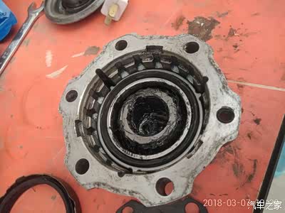

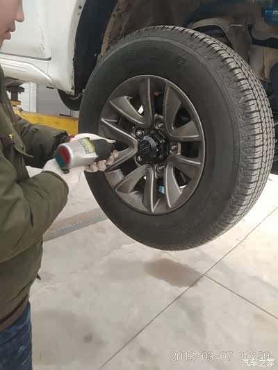

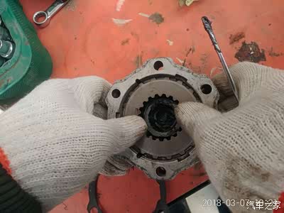

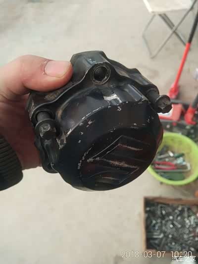

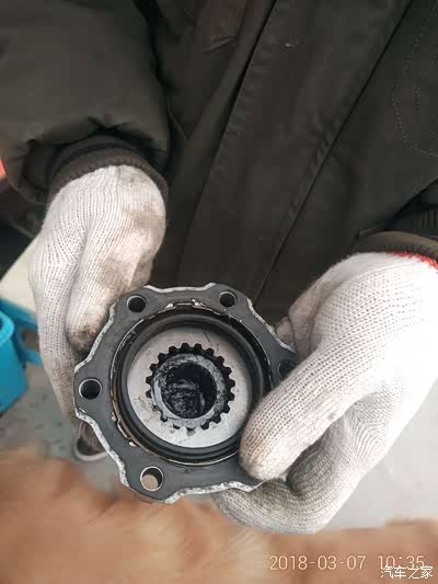

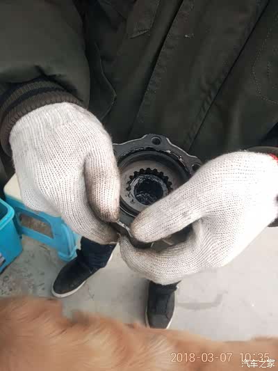

2,轴头离合器分离不开
轴头离合器不能分离的故障判断:
在低速状态下,两驱工作,前桥发出嗡嗡的声音,挂四驱,声音消除,基本可以判断是轴头离合器故障,
进一步确认:
将车辆举升,四轮离地,挂两驱,用手转动左右轮胎,观察前传,倘若前传动轴随轮胎转动,说明轴头离合器未分离
进一步确认:

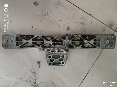

3,分动箱支架断裂,这个比较好判断,一般都是左侧的损坏,可以选择就近铝焊,也可以选择更换,这个吉姆尼,就这个东西算是价格公道一些,其他配件都好贵的说
故障判断,加油时底盘中部发出哐啷哐啷的异响,通过位置基本可以判断,上举升器,可以轻松观察到

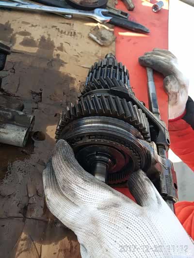

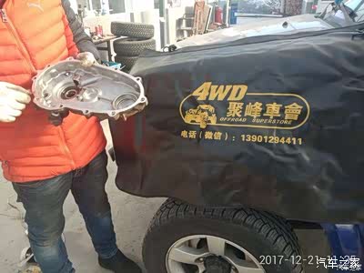

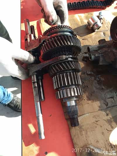

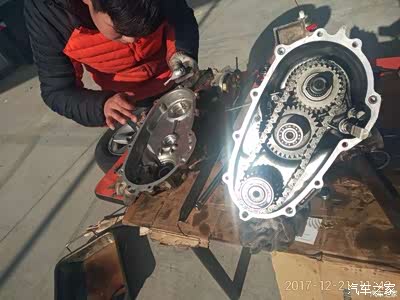

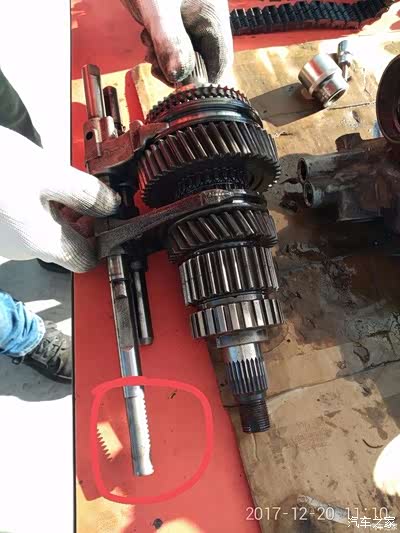

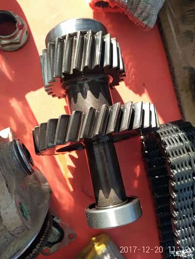

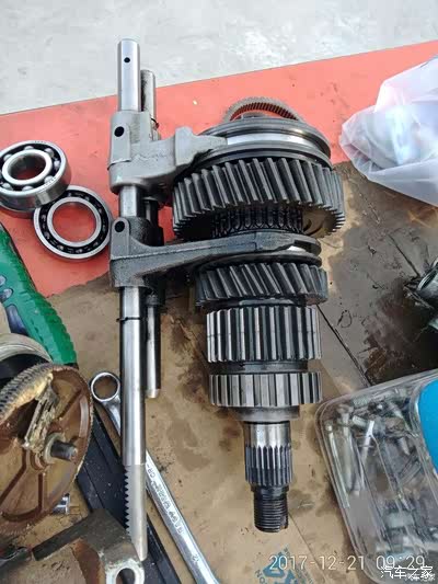

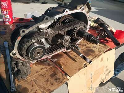

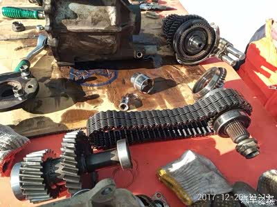

4,分动箱链条拉长,这个故障常常发生在改装过动力的车辆身上,原厂爱信链条轻易不会坏,但是动力过大,尤其是扭矩过大,会造成链条拉长,在输出动力的时候,下面的链条会蹭到分动箱箱体,造成异响,哗啦哗啦的响,故障排查:在举升器上用改锥顶住分动箱,另外一头顶住耳朵,可以判断异响来自于分动箱,当然也许是分动箱轴承异响,但声音明显不同
图中明显链条拉长了

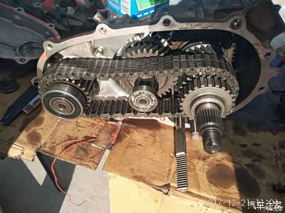

清洗之后的分动箱,闪亮

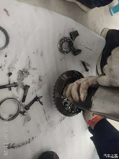

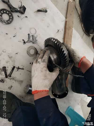

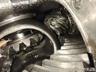

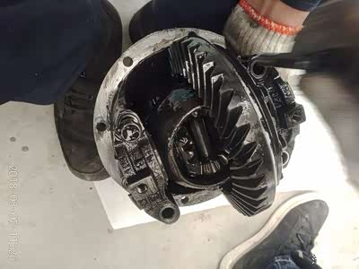

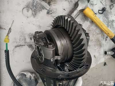

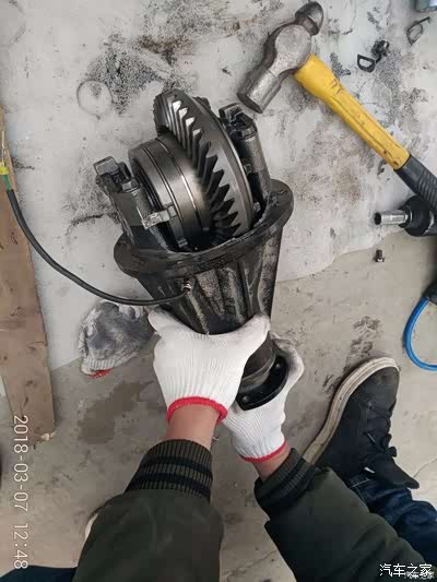

7,大盘齿,大盘齿的异响主要来自于曾经装过锁的车友,和换过大盘齿的车友,装锁后发生异响,就是改装厂装配不严谨造成的,而换过大盘齿的车友,异响可能来自于大盘齿本身的加工质量问题,也可能是装配质量问题,这个要根据实际情况来判断,大盘齿异响的声音是嗡嗡的异响,两驱情况下来自后桥,并且在一定时速下共振明显,高于一定时速,异响减小或者消除
装配不到位,甚至会造成损坏!

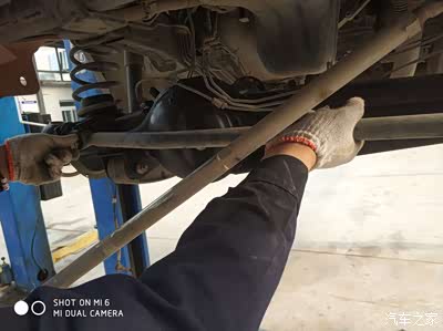

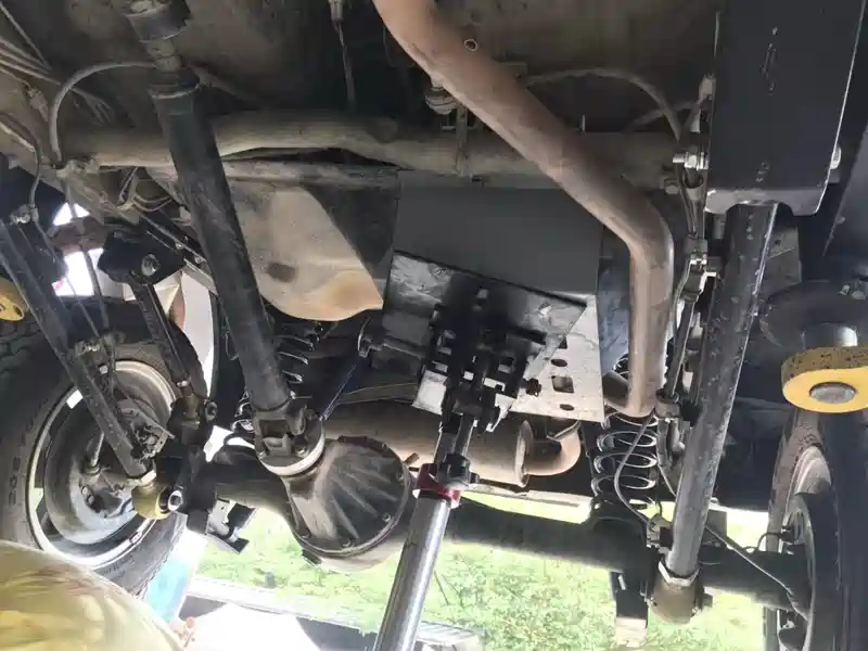

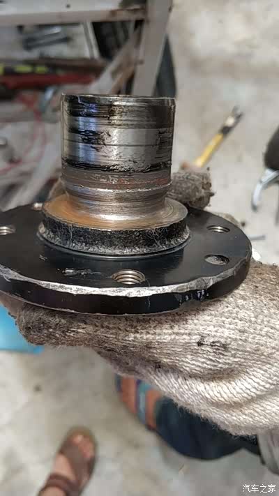

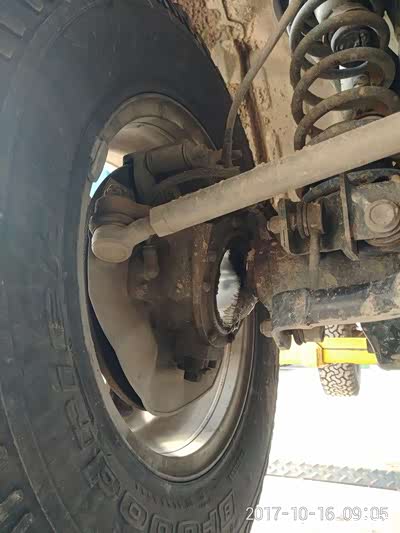

8,传动轴猪嘴防尘罩松动,这个主要发生在弯桥之后,转向拉杆蹭到猪嘴后,防尘罩脱落,在行驶工程中造成异响,响动声音是哗愣愣的类似铃铛的声音,比较好判断
不及时固定防尘罩,有可能会造成如上图一样的法兰磨损,不可逆的损失
故障排查:观察后转向拉杆是否有磨损,将方向打到左右两边,观察后转向拉杆时候和差速器壳接触,若有明显磨损,可用手转动防尘罩,如果,防尘罩松动,则需要调整维修

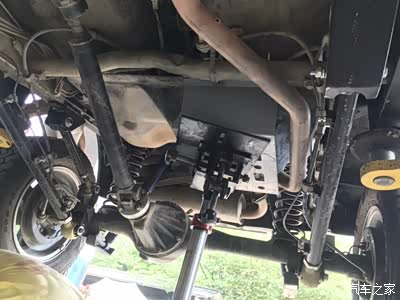

13,排气管在颠簸路面磕碰改装后杠,这种情况是非常常见的情况,现在有很多车友安装素车后杠,这样就侵占的排气管尾端的晃动范围,当越野时,排气尾端会随着车身晃动,碰到后杠边上,这种问题的排查也比较简单,只要用手晃动排气,看是否有能接触的部分,经过股东排气位置,得以改善

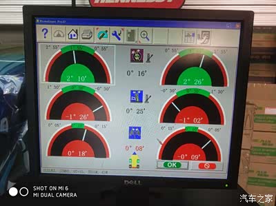

14,弯桥,这种问题比较复杂,会造成嗡嗡的响,有时又会造成齿轮碰齿的声音,比较复杂,简单的处理检测方法是去轮胎店,做一个四轮定位,查看索要外倾角数据,通过与厂家的数据对比,判断是否弯桥,弯桥以后可以选择调直,最好同时加固,可以达到比原厂强度还高的硬度
如图所示,中间的一排就是外倾角,可以看出来,在原厂数据之外,说明桥弯了,也就是越野人常说的八字了
