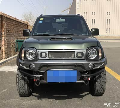

这是朋友的车装上的效果,视频我就不传了,某宝里面一搜会有很多。
然后还有一款是比较老的样式,从岛国代购价格很高。效果我PS了一下。只做参考。
这是原车灯效果。

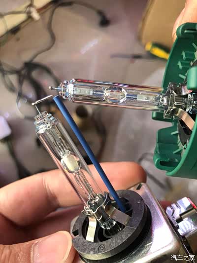

灯泡是新滴。

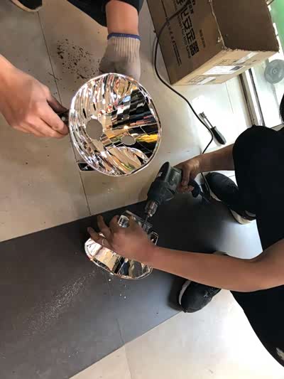

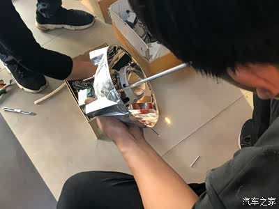

这轱辘其实我没拍到,是把大灯放到烤箱里,把灯罩子取下。本来看其他帖子是要包一层锡箔纸来保护灯罩,但是这里的师傅说没事儿。我表示我还没来得及解释,发现已经拆下来了。
就这样叮呤咣啷的,上钻子打孔。

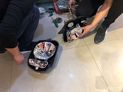

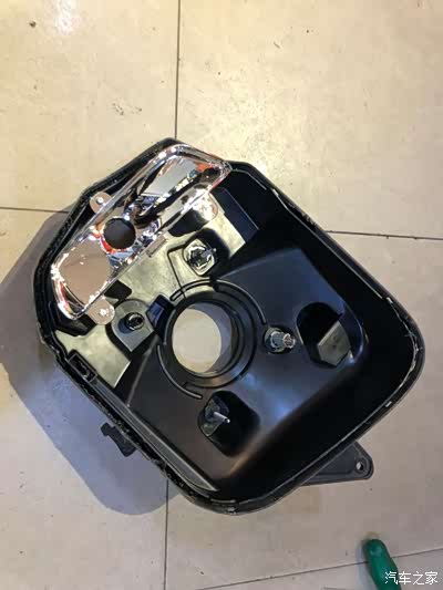

拆下来的壳子

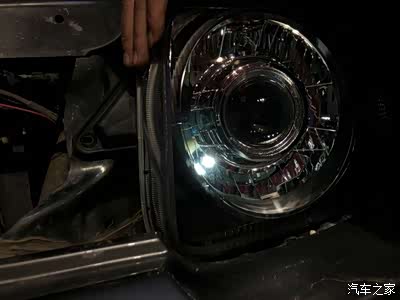

另一个人已经咔咔咔的把透镜拧上去了。

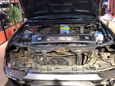

他们在咔咔咔的时候,我出去买了个小LED行车灯。这个等于没啥效果,就是在拧第一档的时候有个亮的。因为是藏在后面滴。

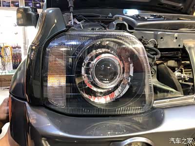

在我出去转悠的买LED小灯灯的时候,他们已经把壳子瞬间扣上去,装到车上了,这个速度。。。。我还没拍到是怎么扣上去的。装好了的样子。。
近光
远光
因为远近灯光的切换是视频。也就不传了。。

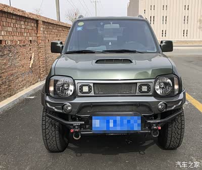

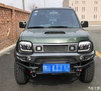

最终的效果,眼睛瞪起来了。。。![]()
行车效果我也就不发图了,总的来说就是很亮....真的很亮。
在升级灯光后,夜路终于可以看到东西会更多,有横穿马路的行人、电动车也可以看清楚了。从安全角度上讲还是蛮值得。基本很少用远光,因为近光已经在市区内足足够够的了。远光的威力是用来对付远光狗的,一晃一个准儿
