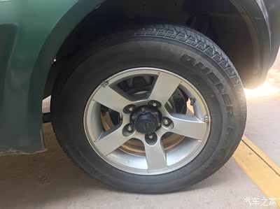

一年的吉姆尼没素车行驶2.9万公里,跑80公里左右的时候刹车方向盘抖动,四轮定位和动平衡都搞了,没有用!求解决办法,共勉。

刹车抖动是刹车盘变形导致,去4S检查刹车盘的平整度,磨平刹车盘就能解决刹车抖动的问题

打开后刹车鼓,看看是不是烧了,如果是,轻则找车床车平,重则换新

前轮刹车盘,卡钳,或者刹车油管空气没排净,你说你升高没动刹车盘和卡钳,那要么空气没排干净吧,这个你前段时间不是在群里问过?

小鸡的部件质量非常好,刹车盘变形的可能性不大,也不要随便车刹车盘,我车走了十几万公里,换了几副刹车皮也不车刹车盘,即使有点高低纹也不要紧,换新皮行一段里程刹皮自然跟回原来的纹吻合。小鸡走不快,刹车需求没其它车高,刹车盘车一次就等于接近报废了,这种方法不可采。如果按了大胎,还是建议在轮胎的动平衡和气压方面着手,小鸡换大胎后动平衡大都很难处理得好,我曾找过四家店才做好。另一方面,如果更换过止推杆应检查止推杆的胶套是否完好。根据表面情况估计,大多是轮胎动平衡或四个轮胎气压不平均引起的。

换刹车盘,我刚换了,彻底解决

我是70刹车抖动,高了低了都没事

开始下不了决心换,毕竟费用很高,后来实在觉得隐患很大,才决心换了,根治

就是刹车盘的事 出保可以光盘
