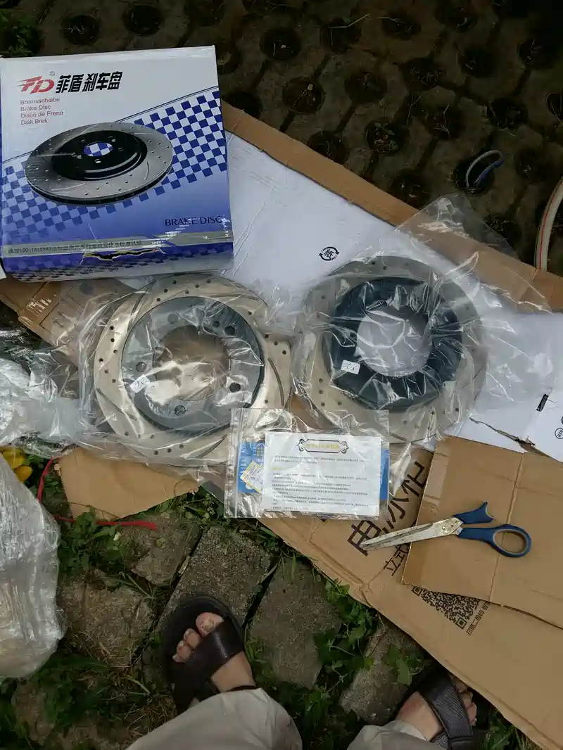

13万公里车,过几天要长途跋涉,检查刹车。片还可以磨2mm,但是盘不行了,磨出的波纹较深(日本原装也不怎么样),大概就是刹车发抖跑偏的原因吧。
把货淘来:
