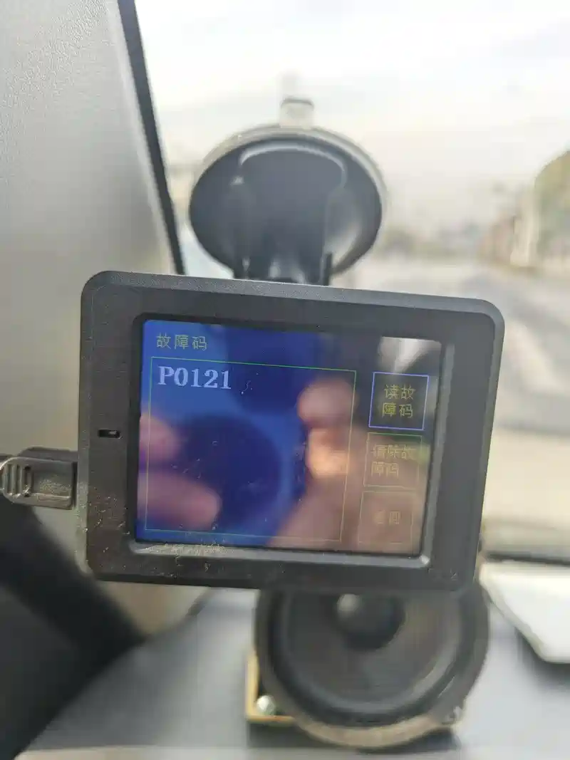

坐标苏州 车子是07款的第一批 我是大概21年买过来的 开着一直挺好 不上山 不下河 就是动力不够用经常需要地板油 高速上也经常油门干到底开表显 139 也一直没有什么问题
然后就是24年的春天的某一天 突然跳了一个故障码 然后车子就不升四档了 好在车子上有个能读故障码 能清除故障码的东西(行云流水)故障码如下刚刚开始两个月就是p0121 后来渐渐变多
这个码烦死个人
p0301是一缸失火 不算 给我拆火花塞时候 缸线给我拆坏了
后来观察水温好像也渐渐高了一点点 怠速水温大概95往上去了 听别的修车的说是水温高引起的 然后换了加厚水箱 正好发现水泵有点涩涩的 也换了 本来想换硅油风扇里的油的 发现 不好弄 怕给我风扇拆坏

后来发现有时候85℃的时候也会跳故障码 所以这个可能不是水温的问题 然后就凉着了

因为中间还有p0171所以觉着吧
然后自己研究发现混合器过稀会引起发动机高温研究了一下可能是混合器过稀引起的高温
而不是高温的引起的故障码的可能性
这个p0171是这个问题的重点
混合器可能性很多 节气门 空气流量计 进气压力 或者氧传感器不准都会引起 然后就先从p0121下手吧

这个东西分正反 不要买雨燕的不通用 买回来打不着的
这个空气流量计就可以和雨燕通用了 只要后面字一样就ok 其实这几个东西都不容易坏的
买了节气门位置 加上空气流量计 从车友那里借了氧传感器
先换的节气门位置 换完无感 开了一会又故障码回来了
然后换上空气流量计 突然感觉排气有力了 然后可能是玄学 动力好像也好点了 之前发闷 加速无力感觉 然后开了十公里没有出现故障码 然后陆陆续续开了好几天 水温也不高了 基本控制在93℃左右
总结一下吉姆尼高温的好多 如果是素车 硅油不流失 不失效 散热器没有被脏东西挡住 然后水温高的话 要考虑一下是否是发动机工况问题
其二这个节气门位置故障码 为什么换了空流好了呢 个人理解是 进气量大了 不够触发空气流量计的故障码 就默认节气门开大了 但是节气门位置还在那 电脑就认为节气门位置传感器坏掉了
