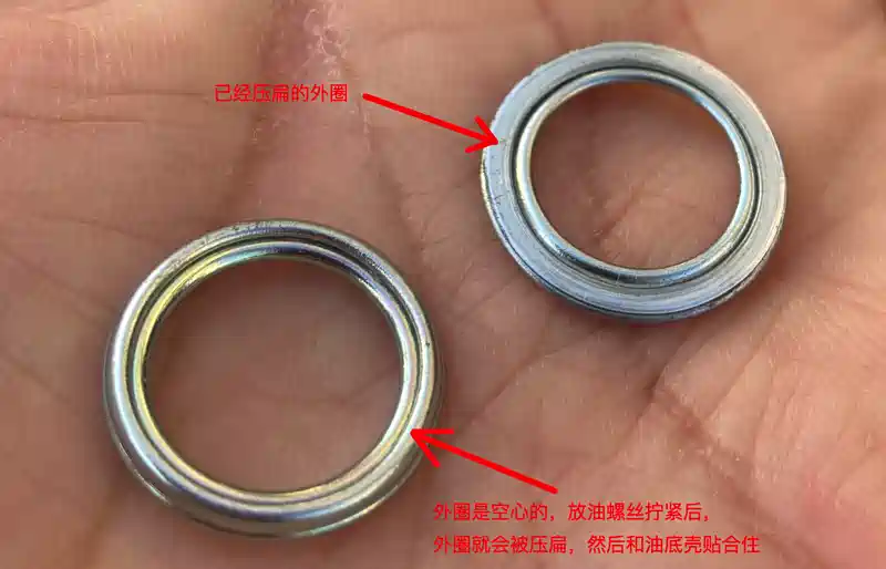

吉姆尼的自动变速箱的放油螺丝垫片,不是一个普通的垫片,这个垫片有一个内圈,有一个外圈,并且外圈是空心的。
当拧紧放油螺丝的时候,外圈会被慢慢压扁,贴合住油底壳,同时内圈会卡在油底壳的放油螺丝洞口这里,两者共同作用,防止漏油。
如果用原来拆下来的垫片,又或者用普通的铜垫片或者铝垫片的话,一般不会漏油,但是放油螺丝的拧紧扭矩就有问题了。
原厂维修手册写的是22Nm,我一直是用扭力扳手拧紧这个螺丝的,但是在换了6次油之后,这个螺丝拧滑了。
油底壳拆下后看了看,整个油底壳是一层薄铁皮冲压出来的,然后放油螺丝洞口这里,是铆接了一个铜的空心螺柱。如果不换垫片,或者用普通垫片,那么拧紧的时候,这个扭矩会全部吃在空心螺柱上,导致铆接的松脱。如果用原厂新垫片的话,那么有一部分的扭矩会消耗在把垫片的外圈压扁的过程中。
油底壳是铁的,空心螺柱是铜的,直接焊接还没法焊,如果你要维修的话,只能把这个空心螺柱拆掉,然后里面焊一个螺帽上去代替。
这个垫片不贵也不便宜,4s店是50,tb是45,海鲜市场20-30。
