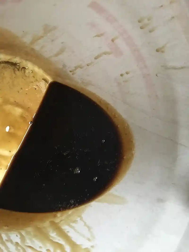

16年12月份的车子,7年跑了5万公里。油看起来不是很脏,换完后跑起来感觉地盘齿轮传动声音小了很多,分动箱和变速箱放出来的油只有1升多一点点,大概有个1.1升的样子,可是加油加到注油口漏出油来能有1.4升的样子,3升加完最后还剩下了一点,吉友们以后买3升就够了,难道是时间长蒸发了还是出厂的时候没有加满。

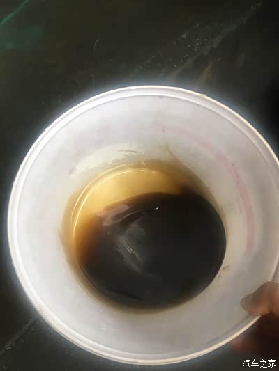

这是后桥的油,白色接油桶看起来油有点脏,放在瓶子里沉淀后其实不是很脏

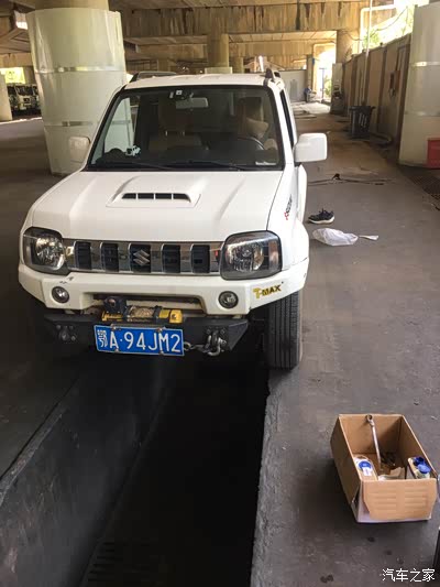

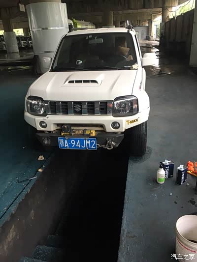

队里的修车槽刚好可以骑上去,方便换油

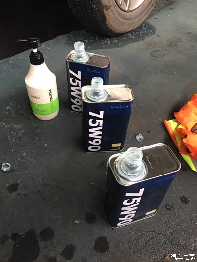

吉姆尼变速箱好像是爱信的就选的这个油不知道吉友们有没有用过,前后桥3升就够了,淘宝官方旗舰店买的比闲鱼上买的贵了点。

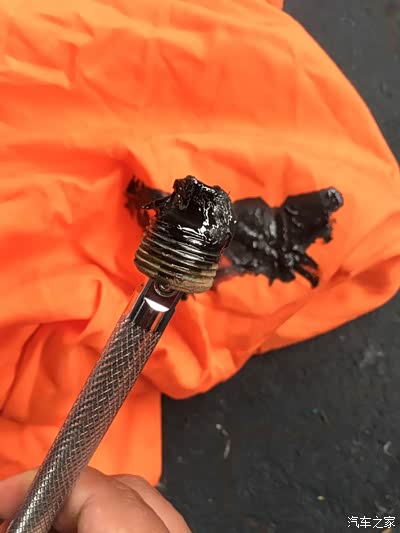

这是后桥的放油螺丝,上面吸满了铁沫,前桥的油就没有这么多铁沫油也干净多了。

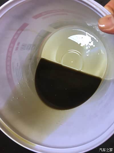

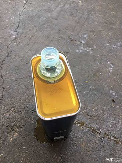

这是变速箱的油,其实油不是很脏,才跑了5万公里,就是时间可能有点长7年了

这个是变速箱的油看起来还可以,在白色桶里看得脏。GL-4买了4升油其实买3升就够了用不到4升的,

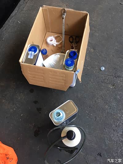

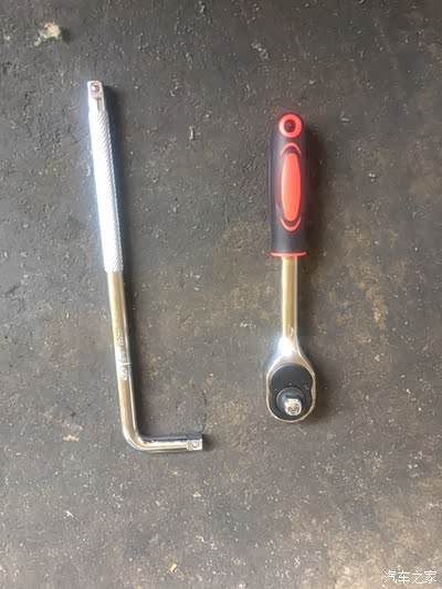

换油需要用到的工具,变速箱加油口的螺丝需要用棘轮扳手才能拆下来。
吉友们以后换分动箱和变速箱油买3升就够了。我买了4升多了一瓶。注油工具简单吧,找个洗发水的壶接上个细管子就可以注油了。
