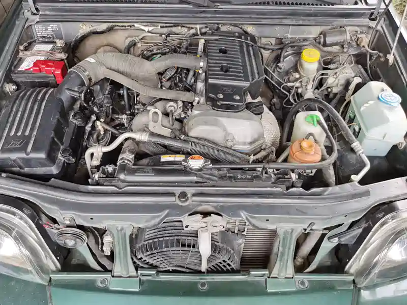

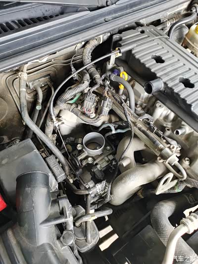

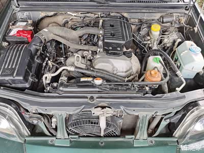

拆除周边的部件。
卸下进气管
拆除碳罐

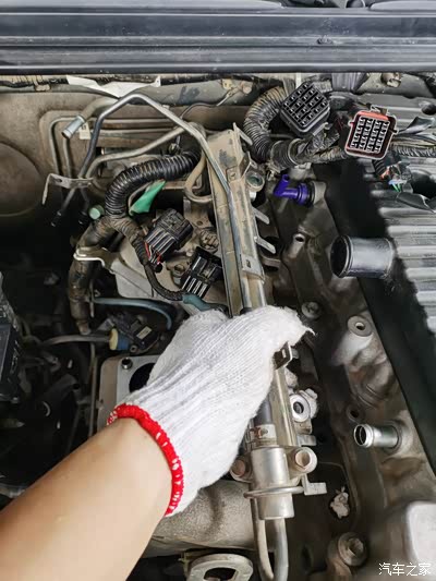

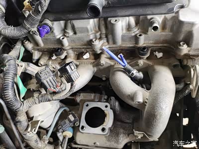

喷油器和喷油

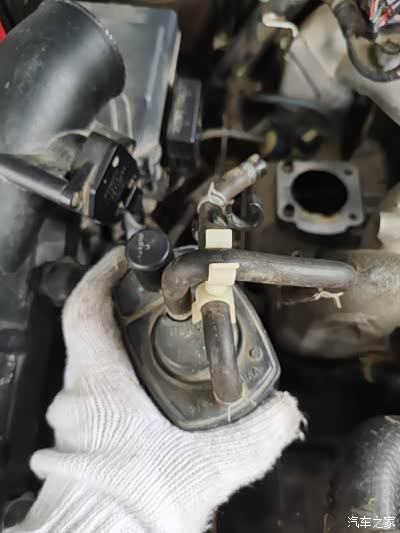

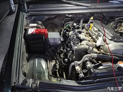

节气门也要拆下,要不然下一步不好打操作,这时有两跟水管连接节气门,被我用蓝色撬棍堵上,要不然会有冷却液流出来。
空滤盒也卸下,这下就好拆除爆震传感器

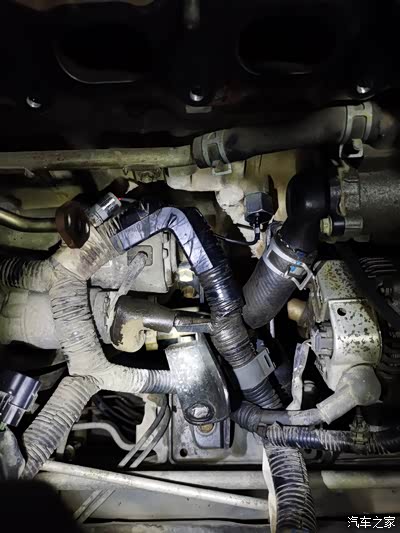

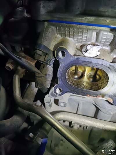

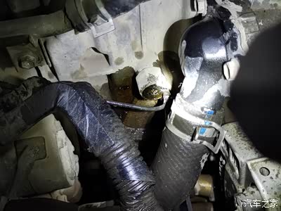

发动机爆震传感器,周边缸体上可现熔化的密封胶。

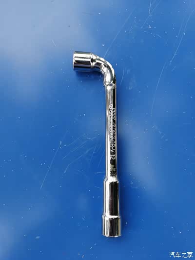

拆下进气歧管,这里就是图片上的这颗螺丝最为难拆下,要用到以下的工具,要不然就象我这样把螺丝拧花了。
烟斗套筒

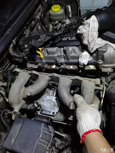

取下进气歧管

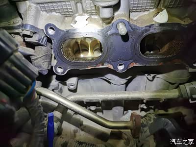

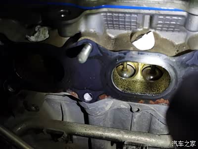

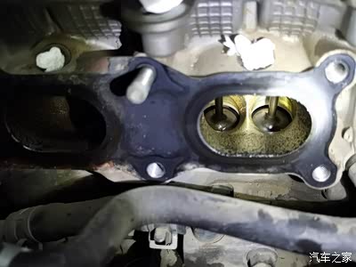

看一下进气门
一缸进气门
二缸进气门
三、四缸进气门,总体来说还是比较干净的,没什么积碳。

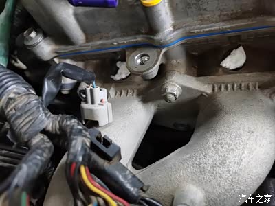

四缸的,旁边是凸轮轴位置传感器。

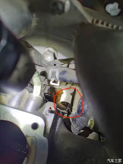

现在爆震传感器可以拆下了

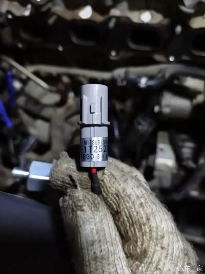

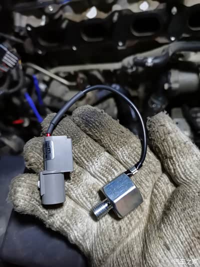

新旧爆震传感器对比
三菱的
这里就是熔化的地方,没拧对位置,外壳变形了。
型号:E1T25271
这面已经氧化不少。

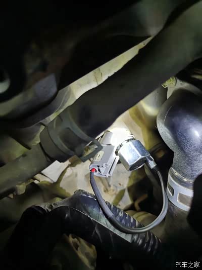

装上新的传感器
要用24的开口扳手拧紧,注意要拧靠近螺丝的那头,要不然外壳会变形,就像我拆下旧件的样子。
接上线,完成。

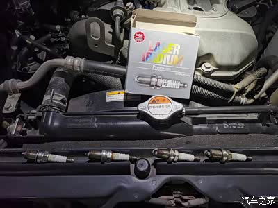

关于火花塞
旧的火花塞拆下来

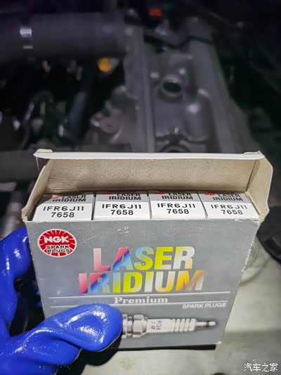

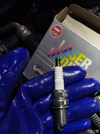

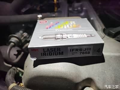

吉姆尼专用火花塞型号:NGK IFR6J11也叫 7658,原厂配件号:09482-00550,其实超级维特拉和速翼特也用这个火花塞。
一盒四只,这是旧包装的,现在已很难找到。

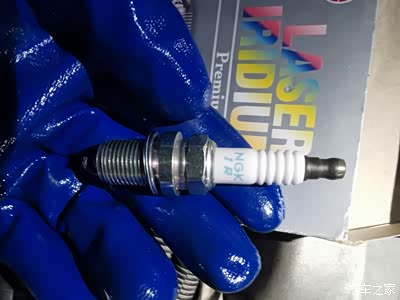

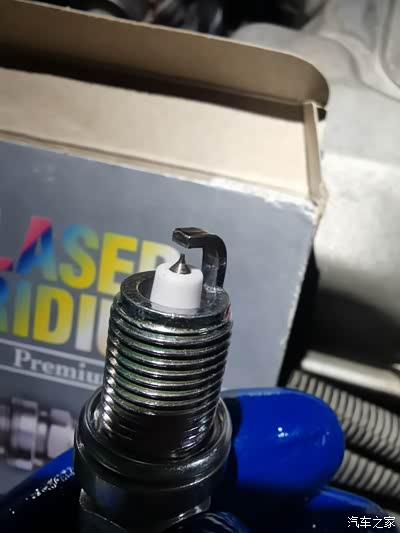

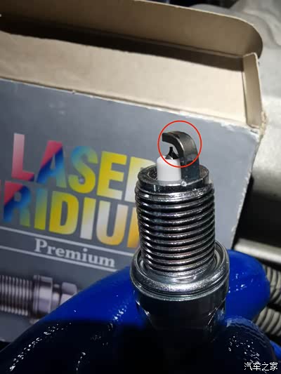

侧电极是铂金,中心电极是铱金,内置专用电阻型铱铂金火花塞。
红圈这部分有铱和铂金涂层,明显色泽不一样。
借用图片
