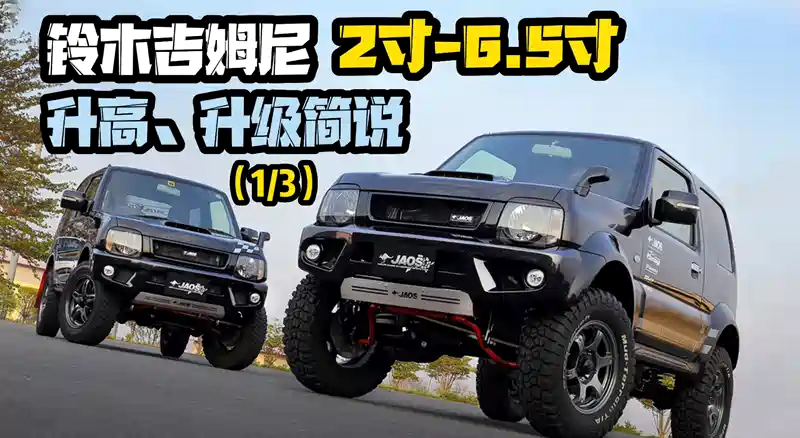

铃木吉姆尼2寸到6.5寸的升高、升级简说(1/3)!

继续CJ越野改装!今天我们来聊一下吉姆尼的改装,作为一辆绝对经典硬派越野车型,怎可少得了它的案例解说,事不宜迟立马开始:
一般吉姆尼最常用的升高高度有2寸、3寸、4寸和5寸4个高度,但部分车友在开一段时间后觉得高度不够,也会选择升高车壳的方法对吉姆尼做出二次升高,而升高车壳一般会选择1.5寸的高度,也就是说在原升高高度的基础上加高1.5寸,就变成了3.5寸、4.5寸、5.5寸和6.5寸的高度了。
