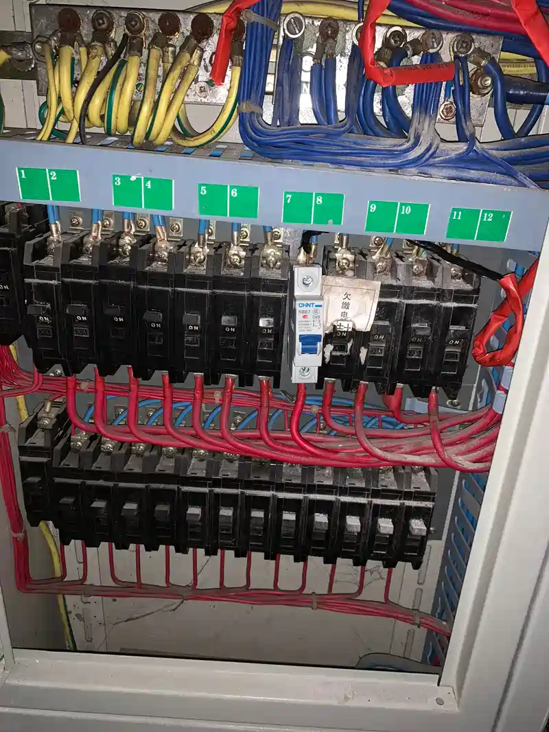

老司机看个热闹就行,买的二手EX360,拆迁小区没有固定车位。从一楼电表箱接的6平方线。买来时为了省钱闹铃22点下楼充电,有时睡着了就放弃了,论坛也搜索过预约充电都没讲明白各种实验最后终于成功了!
老小区空开只有30A,老跳匝,换成63A了
换下来的空开
