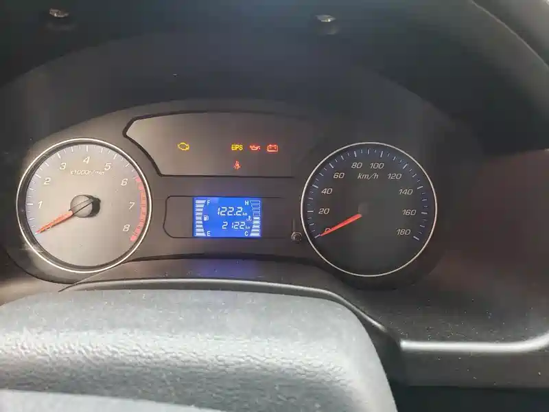

首保里程到了,该去保养了
买车不到两个月,就过了2000公里,我看到保养手册上60天或2000+500公里保养。不知不觉中就到了2122公里,首保免费,该做了,免得超过里程了就不能免费了,今天正好有时间就去了。
2122KM,只有40天,每天50多公里,不少了!
