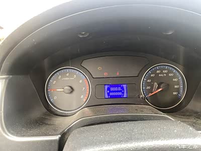

大家好,我的车型是2016款长安神骐F30长轴版,目前行驶12万多公里了。前段时间山东下了一场暴雨,导致路面积水严重,当时赶着送货,没有过多考虑,就行驶过去了。行驶过积水路面后,发动机故障灯就亮了并伴随着车辆加速无力、加速顿挫,然后速度也提不起来。

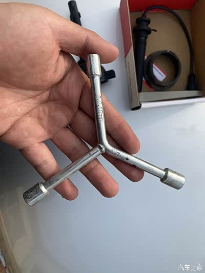

解决方案:首先我在网上购买了同型号的点火线圈和8毫米-10毫米的扳手。

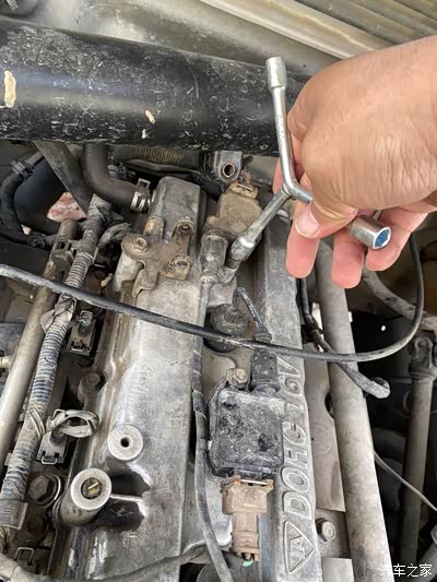

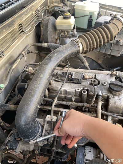

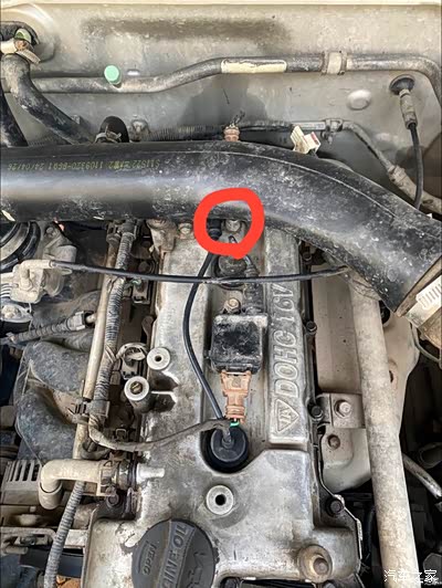

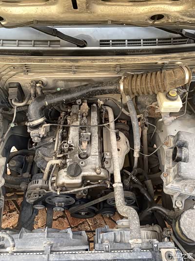

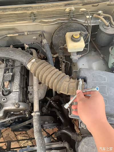

打开发动机舱后,先用8毫米的扳手拆卸进气管的卡箍,这样方便我们拆卸点火线圈。
进气管中间的这颗固定螺丝,我买的扳手放不进去,所以最后用钳子拧下来了。

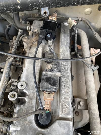

拆下进气管就能完整地看见四个点火线圈了。

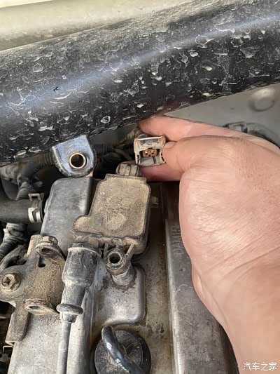

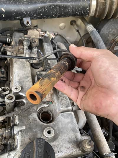

先拔掉点火线圈上的插头,然后用手按住点火线圈使用8毫米的扳手拆卸即可。

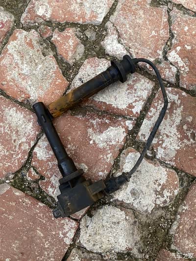

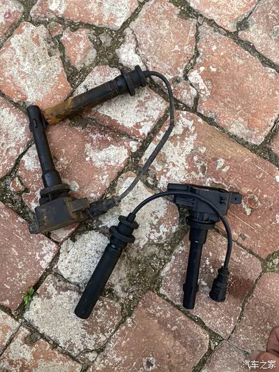

取出点火线圈后,我看到缸内有生锈的情况,有可能当时缸内进水才造成了点火线圈的损坏。
新旧点火线圈对比

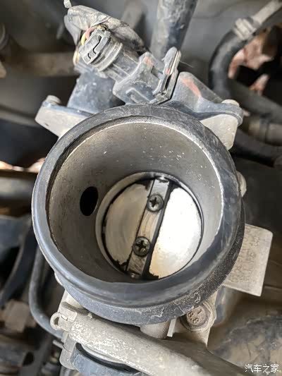

我看到节气门有很多积碳,顺便也清理了一下。
