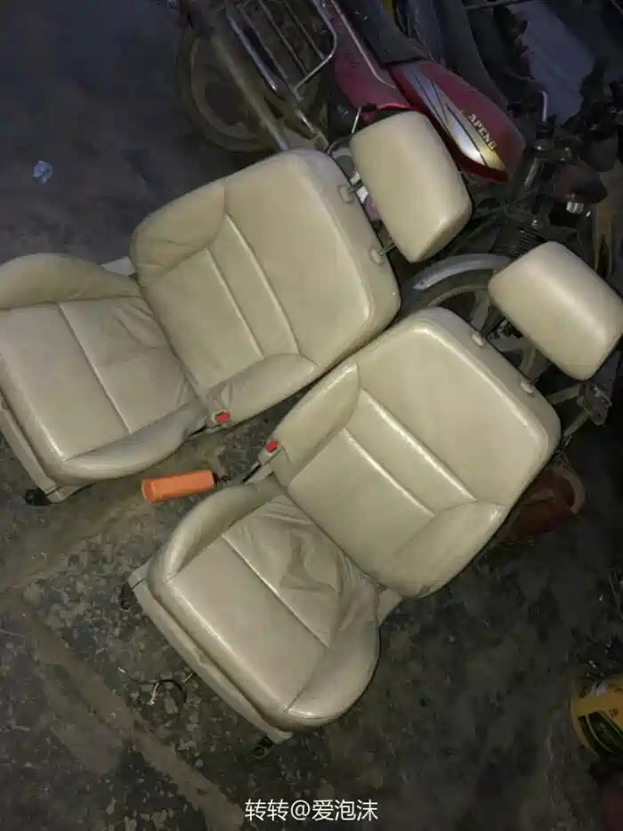

去年八月入手90之后一直想座椅包皮,偶然看到兔子改了日产电动座椅之后一直想也改一个,也在闲鱼转转上看有不有合适的座椅,看过别克的,凯美瑞的,日产的,最后还是决定买日产的,因为我们这个车还是不能买太厚了的,最好20公分左右,因为原车的只有16公分厚,太厚腿顶方向盘就不好了,总高也最高在90左右,原车85,昨天晚上看闲鱼和转转看到成都有个兄弟在卖日产的,联系了,问好价格今天果断开车去拉回来,到亲戚哪儿去动手安装,三个小时搞定
网上的样子
