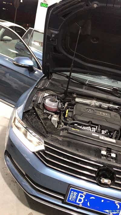

升级作业1:ACC

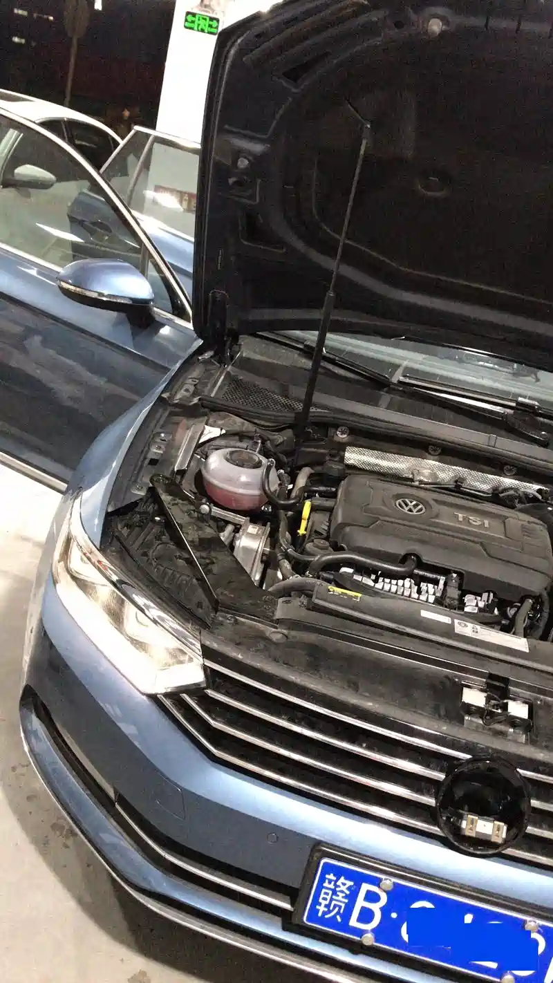

蔚揽的好处就在这里,中网标志抠掉换成陶瓷标把ACC探头装上去扣上陶瓷标就行了,B8也一样,这个作业在滨哥这里是最常见的之一。

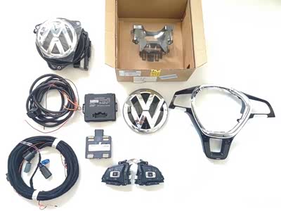

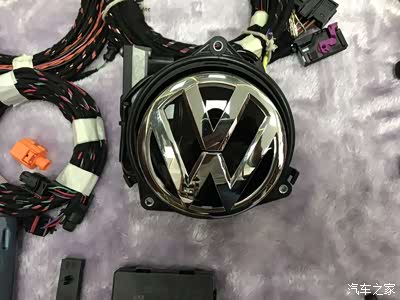

这次升级的装备包括了ACC,翻盖轨迹倒车,继续向下看

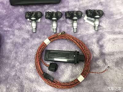

二代胎压,必须有高配网关支持。
轨迹翻盖,零件号3G0 827 496 A或者G的都是带轨迹的。这款是A。

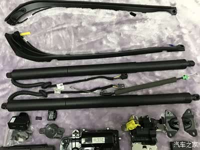

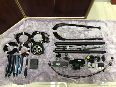

接下来升级的东西都在这儿了,ACC已经端上车了。

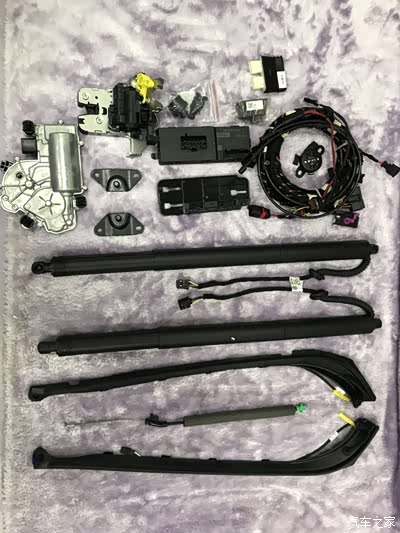

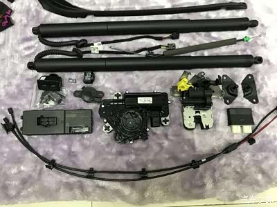

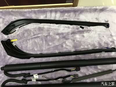

这是电动尾门的套件
电动尾门是一方面,车主直接顺路加上了感应尾门,也就是俗称一脚踢尾门。如果你经常搬运东西,那么你就知道它有多实用了,车主平时搬货的机会不少,按着他的需求给他加了电尾和一脚踢
本段小结:网关怎么总是出镜,为什么,滨哥告诉你
每次你总能看见滨哥装ACC给车友时候直接就上了高配5Q0网关,因为有且仅有这个网关首先支持后加装的ACC,同时装二代胎压必须上高配ACC,它用3Q0或者5Q0高配都行,但是前提我们这次加装了ACC,所以必须5Q0高配。

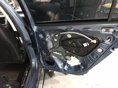

同样,无钥匙进入能给车主腾出一些手上的空间,作为搬运机会比较多的人,腾出双手就能少折腾几回拿起放下的过程,所以无钥匙进入也是满足他要求的一种。

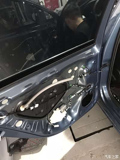

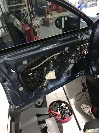

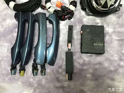

无钥匙进入涉及到模块,把手,所以一会儿拆车门在所难免。
无钥匙进入要在车门板这里走线,所以车门板要拆开,喇叭也要拆下来,顺便问一下这次怎么就没顺路升级一下丹拿呢?

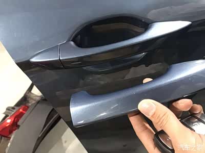

这么看的话,有钥匙进入和无钥匙进入的把手还是有区别的。

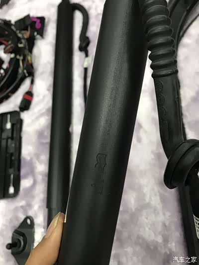

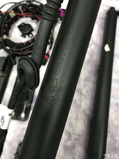

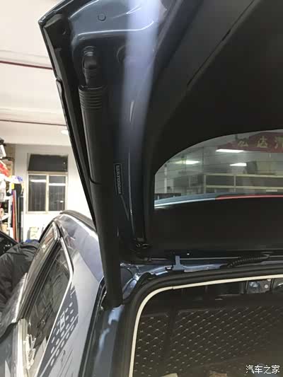

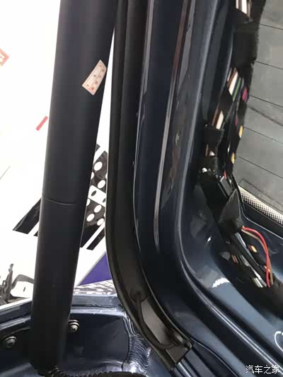

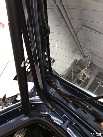

这个液压杆要比原车的***,是德国进口原产的。
德国进口的配件写的很清晰,包括刻字也非常清楚到位

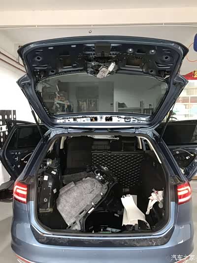

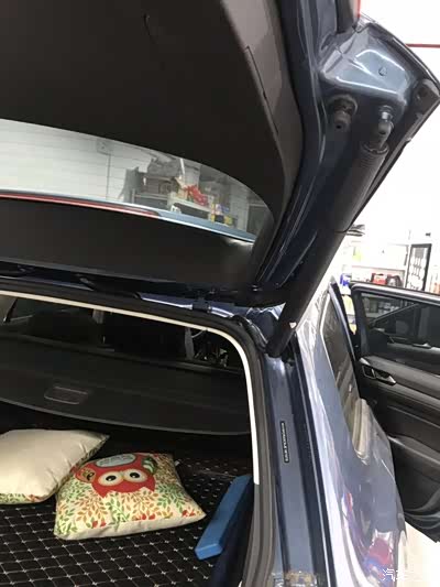

后备箱打开,盖板拔掉,这个过程顺便也把翻盖装上去。

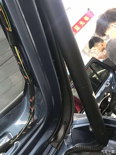

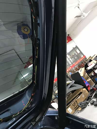

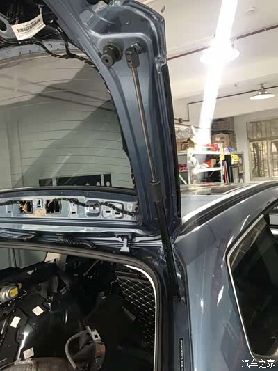

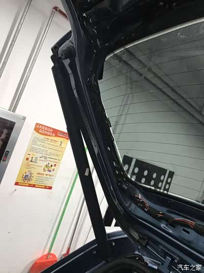

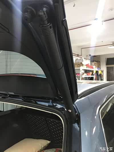

现在的尾门还是原装的,液压杆比较细小,非电动的。一会儿看看电动尾门的***的液压杆,放在地上感觉不到,装上去就有体会了
确实很细小是真的,但是那也是进口原装的货。

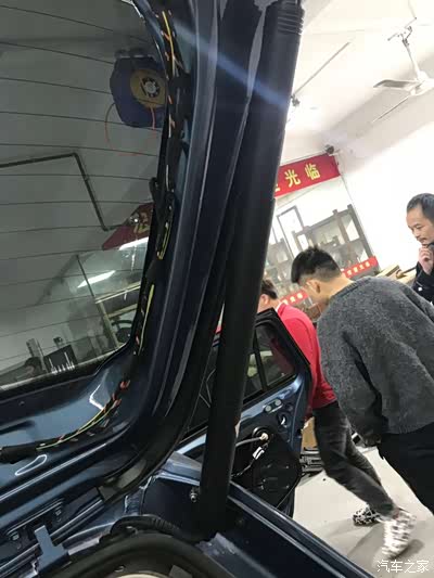

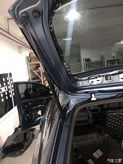

现在开始进入***的电尾液压杆时间

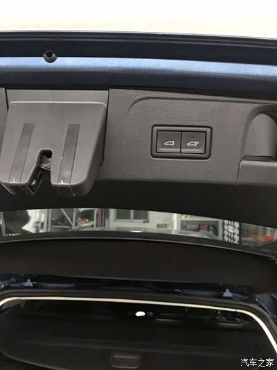

当然,不要忘记按钮,按下测试一下。
拍下关闭的过程,自然地落下,关闭,听见锁声,关门。
