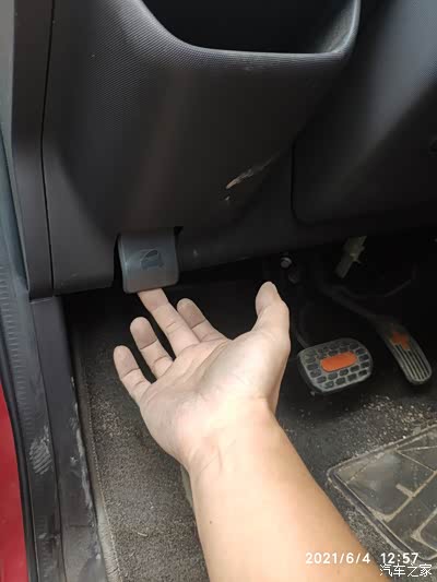

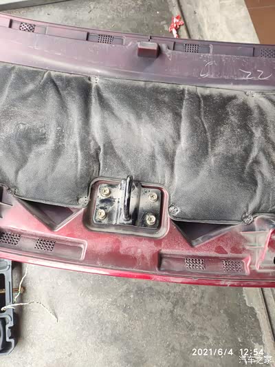

2019年7月买了265公里续航的e100,用到现在体验都不错,有一个梗就是前盖无法锁上,扣开车头的两个扣子就可以直接开盖子,车内的前盖拉扣锁一直是摆设,百度查过,问过客服都没有一个完美的答复,每次把车放外面都担心小偷打开盖子偷掉启动电池。今天无聊了研究了一下,原来是前盖的卡扣设计有问题,加了几个垫片把锁扣增高能够完美解决,现在已经能够正常锁住了,有这个问题的e友可以参考一下。图片都有,看图就知道了,我增加了四个垫片的厚度,现在已经能够正常锁住了

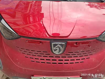

以前只要打开这两边的扣子,再伸手撩一下里面的锁,就可以打开电机盖

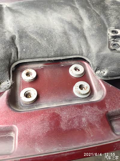

原来是这个扣不够高,想了个办法把它垫高

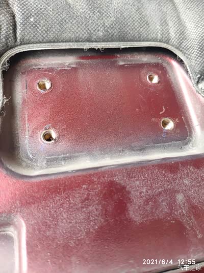

拆掉锁扣
每个螺钉位置增加了四个垫片增加高度

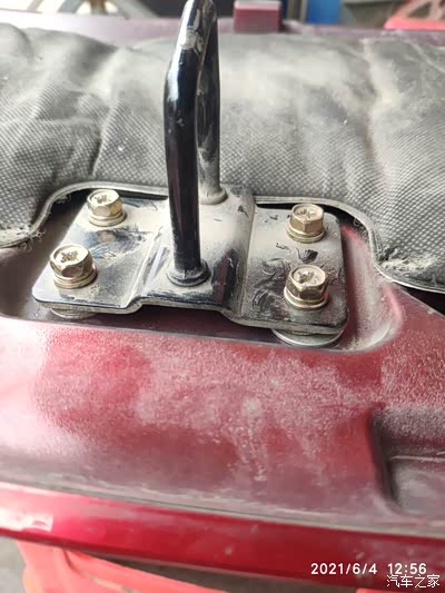

装回锁扣
完美解决,现在需要拉开车内前盖锁才可以打开前盖
