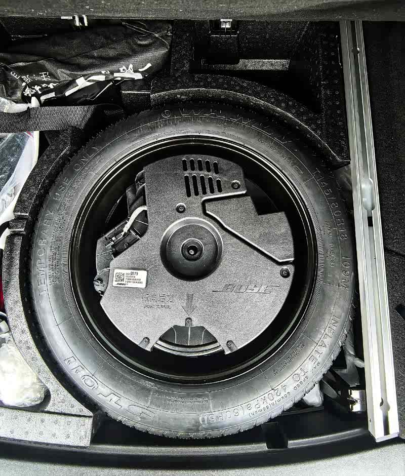

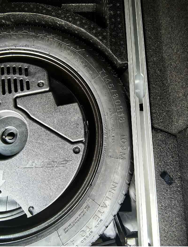

虽然现在好多车都取消备胎了,有保险免费拖车服务,如果在市区还好,在偏远的地方爆胎了等拖车来再拖到地方,少说半天时间没了,没有新胎的情况下也寸步难行,着急换胎还有可能被宰,还是有个备胎方便快捷,最多半小时搞定,前提是自己得会换才行。
前几天把原车4年多备胎拿出来打气,裂了好多口,没法用了,网上200买个大点尺寸的,后备箱刚刚能放下,高度也正好。标的载重也比原来的备胎多了130公斤,原来的备胎和原车胎直径差了12公分,新换的这个直径算下来比原来的备胎大了5公分,和原车胎就是差了7公分。其实145/85/r18的也可以放下,就得把左边的泡沫削掉半公分左右。如果轮毂J值可以的话,最大极限应该是155/85/18,得把备胎下面的那个泡沫垫子去了才行,上边左边的泡沫都削掉一些,还是有点难度,折腾折腾也能塞下。
