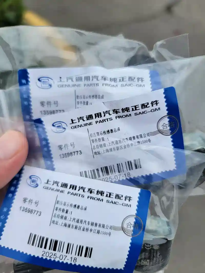

2018年2月的凯迪拉克xt5四驱豪华版,上周五胎压显示报警,右前轮胎压失去数据,掐指一算,电池没了。考虑到车子已经快8年,其他的三个胎压监测电池应该也差不多,于是决定四个一起换了。搜索了一下,咸鱼的最便宜,某个专门卖家价格也便宜,而且说:凯迪拉克通用原厂的胎压传感器,如果一次换四个是不需要匹配器的(副厂的都需要匹配器匹配。就凭这点能区分是原厂还是副厂货),但是换一个还是需要匹配器匹配,建议一次换四个。不到30一个,四个不到120块。然后问他频率,她说433的。我说你怎么这么清楚,她说卖的太多了,都成专家了。我说专家误国,你是实践出真理。下单,等收货。2天后,货到准备去安装,问了常去换机油的修理厂,说安装费50一个,四个180。觉得价格也还行,就他家换了。
包装显示是通用配件

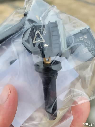

包装背面

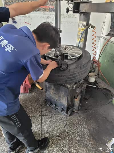

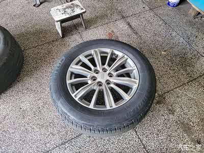

四个轮胎拆下,快8年了只跑了7万多公里,借着这个机会把轮子交叉对调下(3万多公里的时候对调过一次)

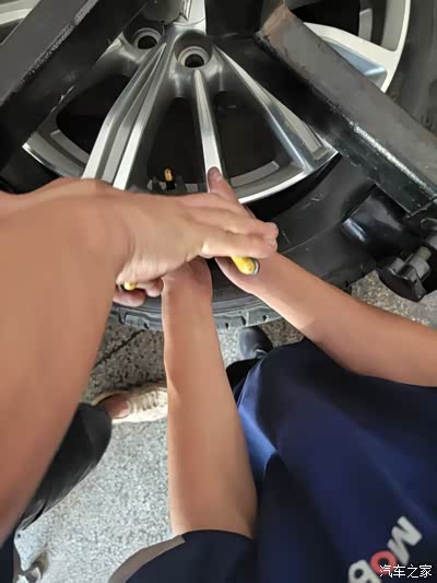

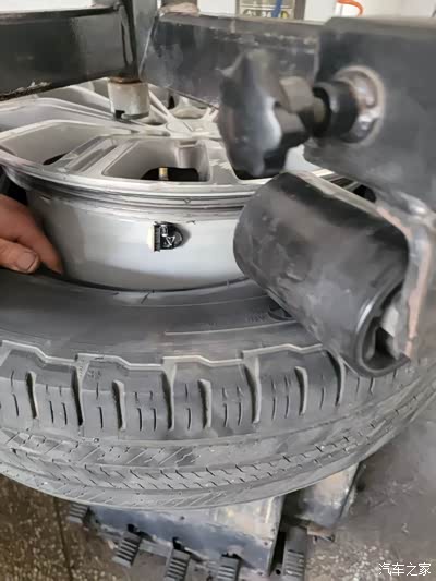

放气,把轮子靠气嘴处稍微压一下露出老传感器。

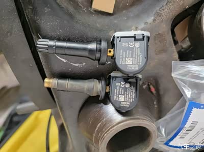

然后用一个小螺丝刀把老传感器主体与气嘴的螺丝松掉,把主体松掉。

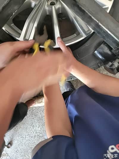

然后用钳子钳住气嘴并拔出来。我一看动作利索,而且工具箱旁边堆了不少传感器相信他们干的多也比较专业了。
新旧传感器对比,没看出有什么区别,更相信是通用货了。
把新传感器气嘴从下面往上一塞,在到上面口子用力一拉,传感器就位就装好了,然后轮胎充气后装到车上。

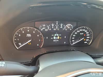

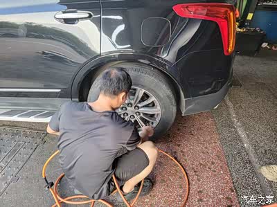

换四个匹配流程:长按点火开关,不踩刹车,按菜单键就可以看到仪表信息,然后选胎压,然后长按OK复位,看到仪表显示学习中,然后就去放轮胎气,左前 右前 右后 左后 记住这个顺序,放左前气的时候大约放个几秒钟就喇叭就响一声,就证明这个轮胎匹配好了,然后就去放右前的气,右前的喇叭响了 ,就去放右后,以此类推,一直到4个喇叭都响一下,就证明4个轮胎都匹配好了。这时候就可以完美收工了。
放气匹配过程中
放气匹配过程中
随着左后轮放气过程中喇叭叫了一声,宣告匹配完成。然后四个轮胎充气到240胎压,工作完成。整个过程流畅简单不粗暴。花费:120(材料)+180(人工)=300,顺便把轮胎掉了下位置。
