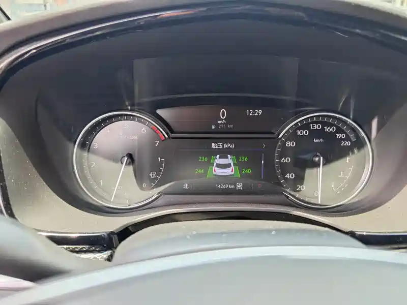

起因是媳妇说车子听见左边哒哒响,开始我以为是夹住石子了,拿个改锥就下楼了。结果发现车子扎了一个挺大号的螺丝。
胎压监测显示正常,说明还没跑气
我没敢把螺丝拔下来,怕跑气了没法弄,还得换备胎。我开车到家附近的汽修店,师傅查看位置后告知这个扎的比较靠侧面位置,不能冷补。需要火补,但是店里做不了。如果不行就得换轮胎,我这轮胎才跑了14000公里,换一条上千,没办法我又导航搜索火补的店家,导航过来。
