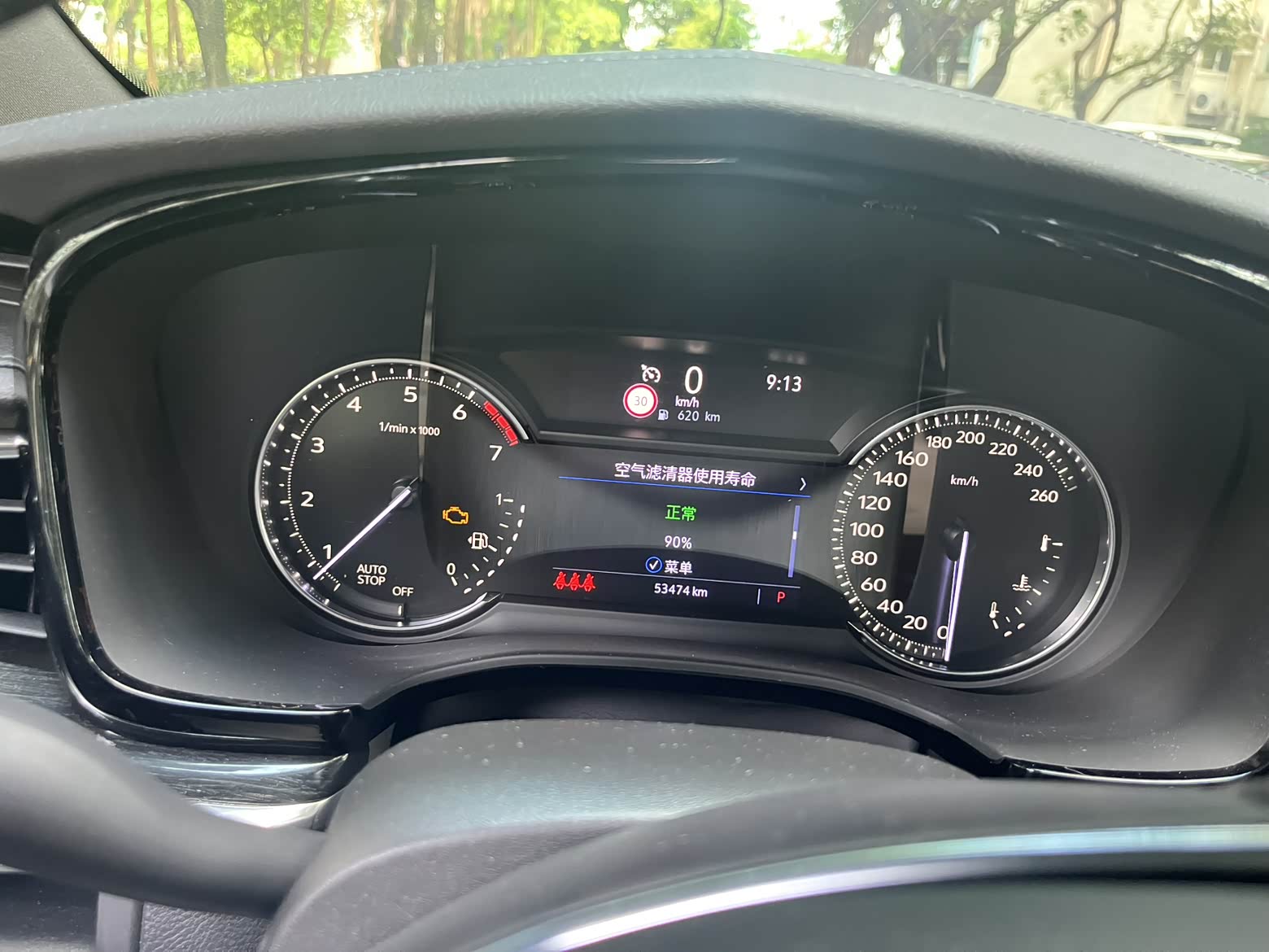

3.5万公里,发动机故障灯亮了。刚才还开得好好的,中间停了一个小时,再启动发动机故障灯都亮了,是什么原因?反复重启,消除不了。

发动机故障码出现的原因很多,一般是油品不好所致,加一箱高标号的汽油跑跑高速再观察观察,也不排除节气门、电磁阀、传感器问题,建议用电脑检测故障原因并排除故障码。

如果等几分钟还是在亮,那一定有问题存在的,一般能消除的都不是问题,既然消除不掉肯定有问题。

这款车软故障报错较多,我也碰到过亮故障灯,当时行驶正常,去店里检测是发动机通讯故障,刷程序后恢复正常。目前XT5车机软件还在不断升级完善,预计6月底还有一次车机系统升级。影音系统OTA5.0升级预计也将在6-7月推送给全新CT5和新XT5车主。

重启不能消除的话,可能是压力排差传感器坏了!XT5有些批次有这个通病。去4S检查吧

我的xt5两年多了接近3万公里,前几天发动机等也突然亮了,熄火再启动还是亮,明天去查一下,应该是传感器

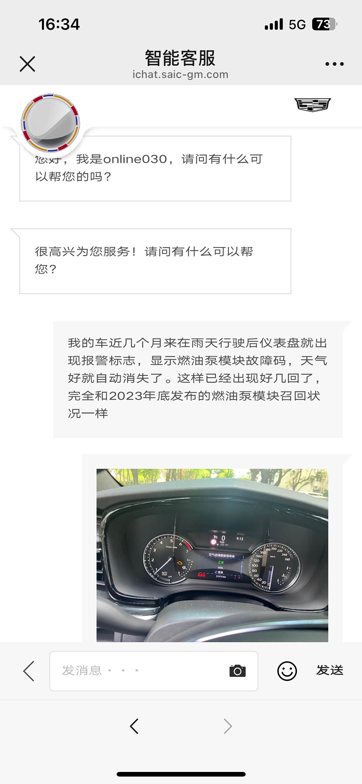

燃油泵模块的问题吧!这是凯迪拉克的通病,在2023年12月召回过部分批次,但是还有一些不在召回范围的XT5也有这个问题,坚决向质检总局汽车缺陷中心提交材料,要求凯迪拉克进行召回!!!

我的也是故障灯亮,观察了几天,反复熄火启动,无法消除。刚到4S店,停车后再次点火,故障灯居然消失,再试几次仍然正常,奇怪了。读取故障码,是压差传感器报警,店里说是通病,原车70%几率会碰到。还在保修期,最后免费换了。
