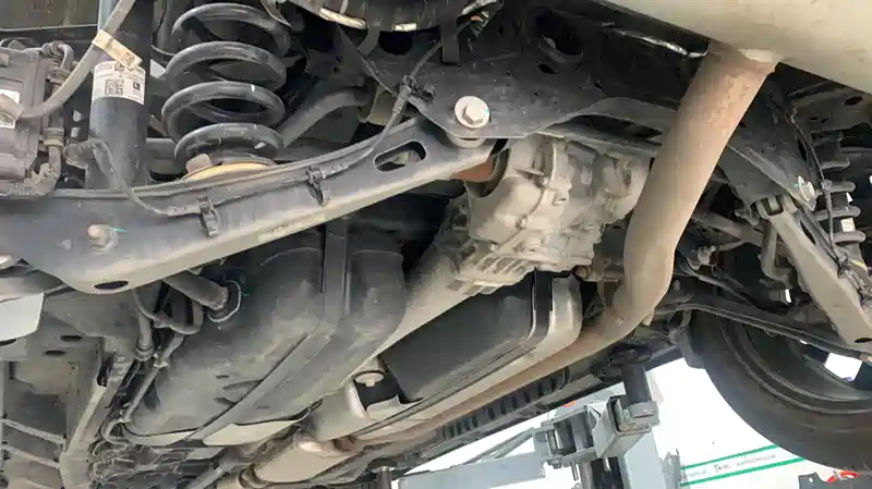

低配四驱差速器,左侧半轴出少一组齿轮离合器
拆左侧轮子,羊角,更换左侧半轴,
一共差速器三个螺丝🔩固定,拆卸非常简单
安装时候一定按照这个扭矩安装,我的改装都严格按厂家作业指导书进行拆装,专业就此提现
低配高配对比,明显左侧多了一个大鼓包
模块线速对比,差三根通讯线,此处划重点,安装技术点在这
长筒都一样的,我买的维修站总成,带长筒更换更方便,有些人只换了差速器,长筒处需要加垫片连接

安装效果图,无损对插,更换完毕

准备上架子,检查一下螺丝和密封处是否漏油
全新的就是不一样,完美,没有任何问题
