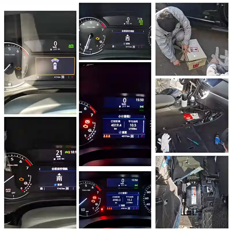

2021年9月提车,不到5000公里先后五次出现发动机故障灯长亮现象,4S多次检测结果均为电瓶及信号传输系统故障,每次消除故障码后仍然反反复复,没有彻底解决问题,反馈给厂家后给出了更换48v电瓶的方案,几经周折电瓶到货更换。48V电瓶位置在中央扶手下,需拆除前排两个座椅和扶手箱方可更换,时间5小时左右。希望这次能彻底解决问题。新车拆解看着心痛
。质量是企业的生命线,希望凯迪以后的质量能更好!
