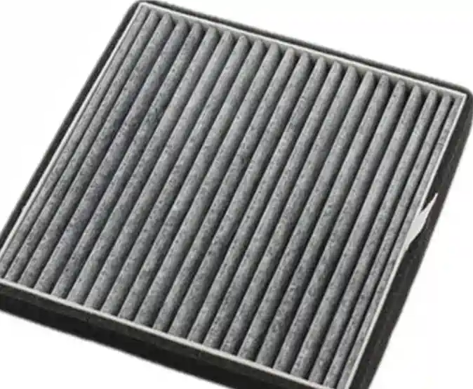

其实我这款迈威是第二次换空调滤芯了,第一次其实也不是在4S店换的,是一个好基友帮我搞得,顺带教了我,所以这次我就自己来,毕竟夏天快来了,我也开了一年多了。
当然首先最主要的是,先淘宝一个新的空调滤芯,蛮便宜的,比去4S店要便宜的多。然后就是打开手套箱盖(副驾驶那里),找到手套箱右侧的固定卡扣,并用力向外侧拔出,用双手将手套箱两边向中间挤压,手套箱就可以拿下来了,然后就会看到空调滤芯的那个盖板,蛮容易看到也很容易打开,把旧的拉出来,新的塞进去就是的。接着,按照之前的步骤把他们放进去安装好!
其实蛮容易的,主要是,自己没亲自做过就会觉得难。
