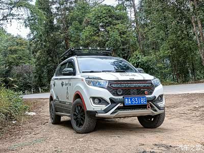

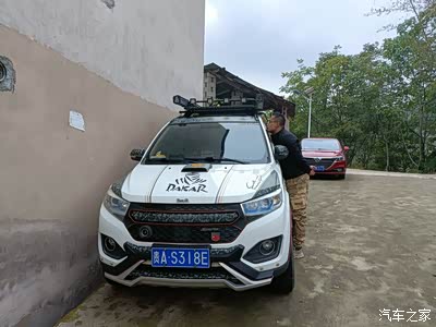

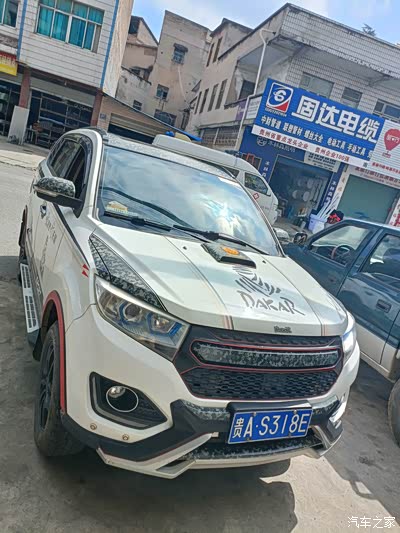

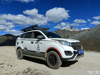

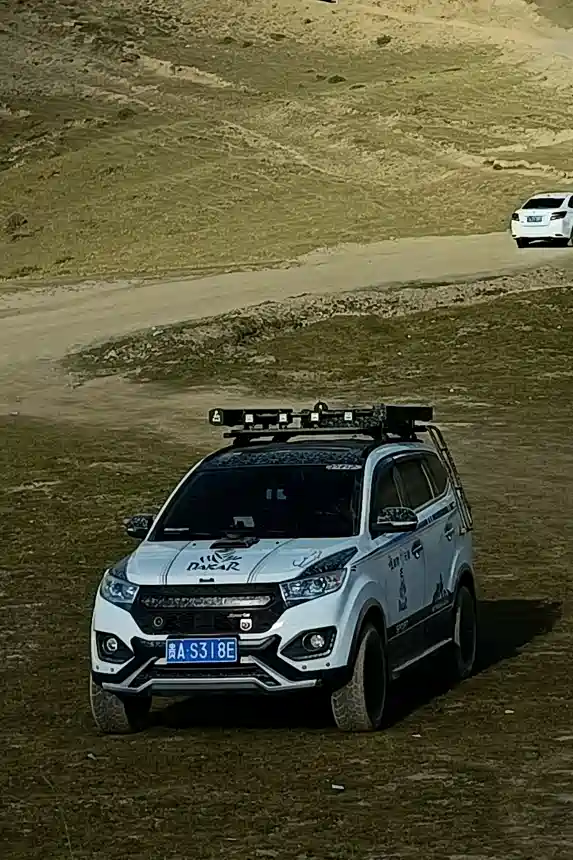

这是最后的模样

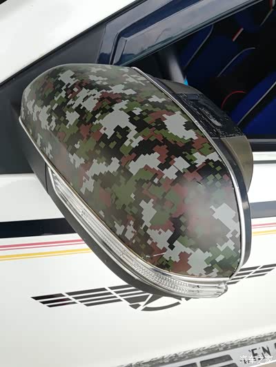

车顶、行李架、部分引擎盖、中网车标、后视镜自己动手贴了数码迷彩贴纸,引擎盖正中和车门贴了达喀尔标志,加装了车顶行李架及顶灯和侧爬梯,车顶行李架一侧为自制侧边帐篷(用投影幕布铝合金盒子改造的),另一侧和行李架后侧为自制帐篷撑杆收纳筒(PVC方管改造,贴了和车顶同色的数码迷彩),换装了215/65R16的AT胎,并加装了法兰盘和增高了减震弹簧。

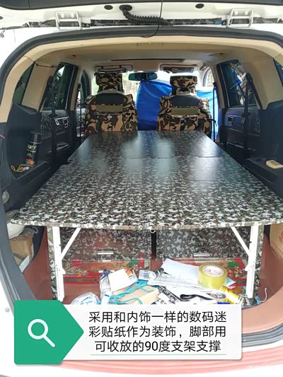

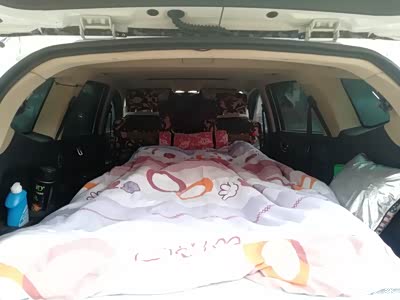

自己动手改造了床车
1.95m×1.0m的尺寸,一个人睡还是很充足的

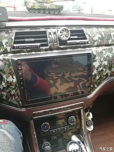

换了安卓车机

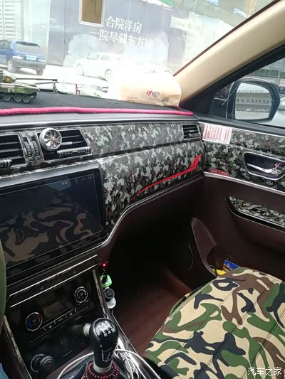

内饰也贴了和车身同色的数码迷彩

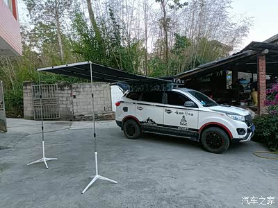

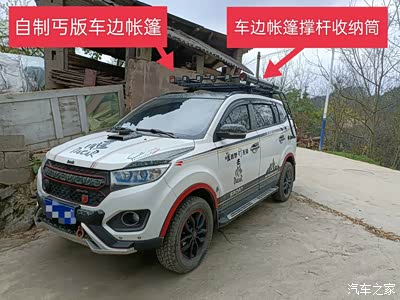

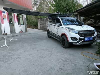

自制的侧边帐篷
之前边帐篷外壳是PVC方管制作的,时间久了变形,最后改用投影幕布铝合金盒子制作,另一侧收纳筒最初也是PVC圆管制作,后期改成PVC方管

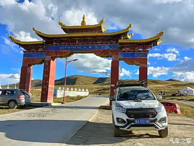

塔公草原木雅大寺

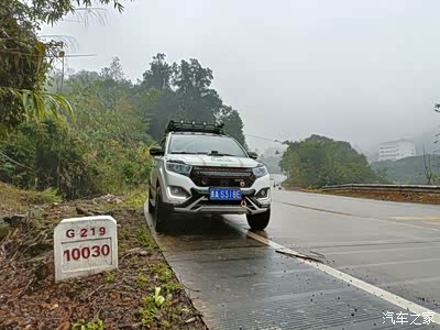

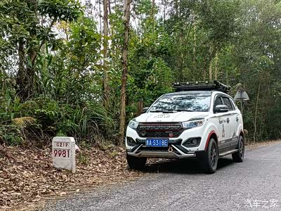

219国道路边
219国道路边

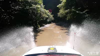

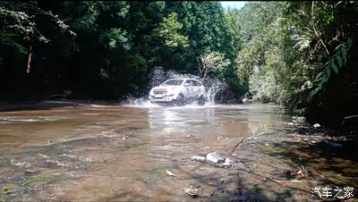

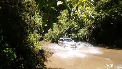

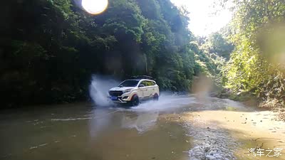

川渝黔交界处飞鸽林场水路冲浪
湖北狮子关景区冲浪
湖北狮子关景区冲浪
湖北狮子关景区冲浪

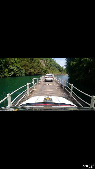

湖北狮子关景区网红水上浮桥

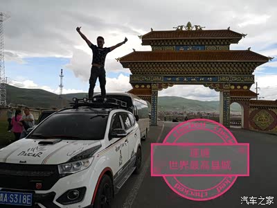

理塘

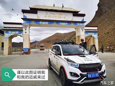

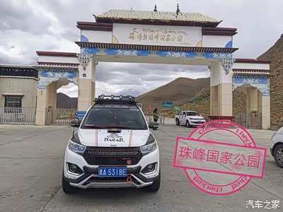

珠峰国家公园大门

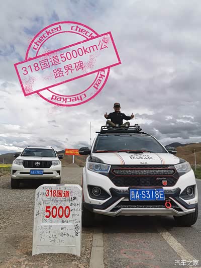

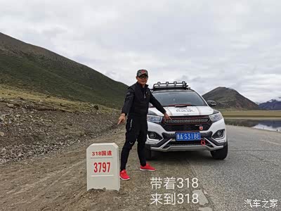

路牌318,车牌正好也是318

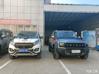

新老朋友唯一的一次同框合影,赶上捷途旅行者新车上市做活动,旧车置换+补贴,暮年的迈威抵了一个W,终于鸟枪换炮

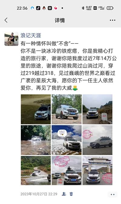

最后发个朋友圈作个纪念

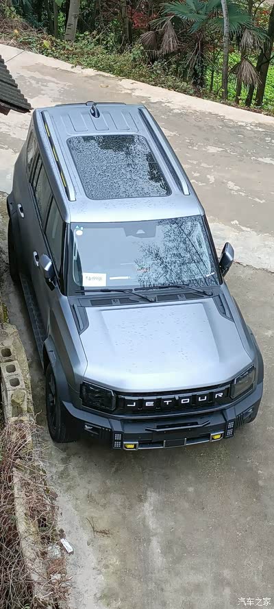

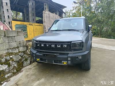

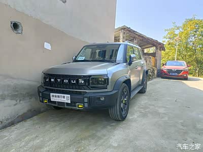

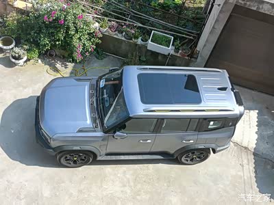

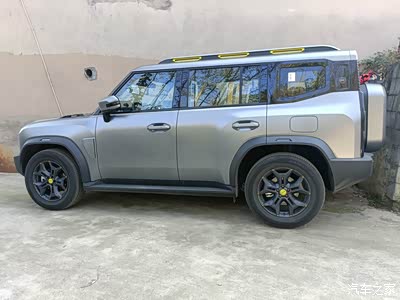

新朋友,亮个相
