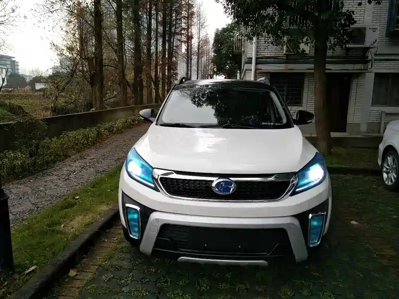

国庆节期间订的Q35炫赫版,一直到11月底才提到车!期间各种等车催车问题不表了哈!
先上图
先上图
纯白色没的选择,然后自己找装饰店贴的黑色顶膜,前大灯喷蓝色保护膜!
车尾昌河拼音扣除了,只留个G字,尾灯喷黑色保护膜;前后保险杠;全车黑色膜,前挡膜是铃木专用膜!
尾箱全包围;尾门不锈钢保护板
