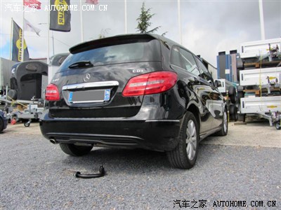

先看下网上找到国外车主的安装图片,他这个应该是THULE了,跟我品牌不大一样,功能和规格都相同。
