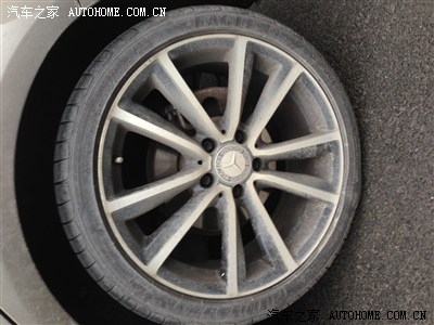

车子在开了1个半月多点,开了3000公里不到,俩前轮鼓包,处理办法:将后轮前轮调换试用,一直都开得还ok。

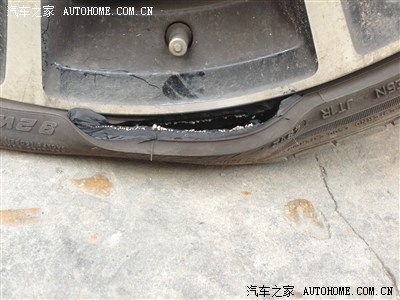

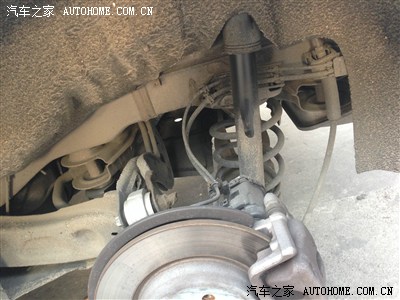

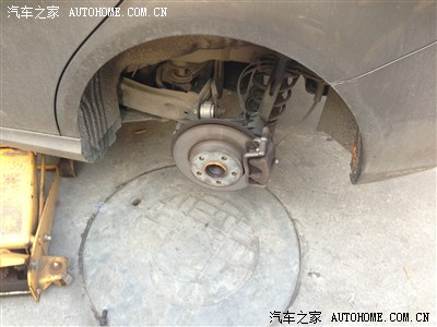

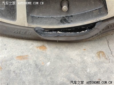

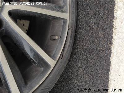

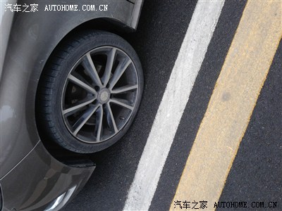

就这样一直坚持了一个半月多,开了3个月多几天,总里程8500公里,两个鼓包的轮子也一直没什么事儿,中间一半以上是开高速基本120码,暗暗自喜,俩前轮也没有鼓包,还以为就这样可以一直开到轮胎花纹磨平为止的。结果悲剧发生了,晚上睡太迟,早上没精神,开车不集中,大清早行驶在温州大道上,轮子掉进了一个5公分深的硬井盖里,当时车速70,正面撞击左侧前轮。3秒不到,就显示胎压警报,车子向左倾斜,哎,心情极度失落,肯定是车轮爆了。。。。开到路边检查。。如图。。。
瘪了。。。。

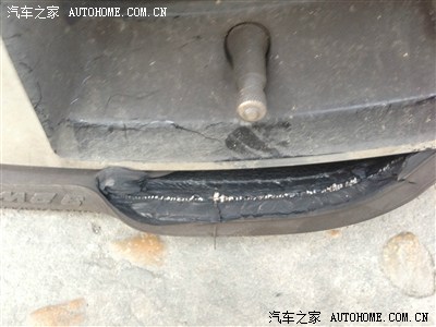

一道口子。。。
之前鼓包的前轮,现在调到后轮。现在算起来就是有2条鼓包,1条爆胎,三条胎全部没有用了!!!!!才开了3个月啊!!!!!灰常无奈。。。。。。

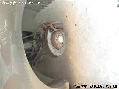

将车停到路边,借了太太的smart开去问轮胎。先后去了汽配城,路边轮毂店,问问有没有奔驰C拆车件轮毂,稍微新一点就好,因为进口的C级的拆车件轮毂是  进口 锻造的,质量肯定好,但是要弄到现货还是很不容易的;要是买副厂的什么仿amg啊这些16寸的,都是低压铸造的,轮毂重,钢性差,常跑高速怕变形,但是价格很便宜都只要400多一个。SO,边走边问。。。到了汽配城有一家店有一副C上换下来的,12幅锻造全新(9999新)真的蛮新的,

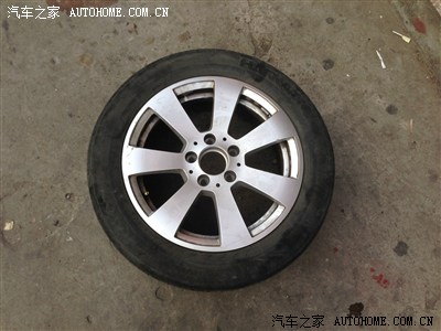

这种,刮伤轻微,我无所谓,原厂锻造,质量ok。

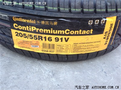

谈好价格600一只。马牌防爆205 55 R16 SSR 800不到一只。
车子最后经检查可以继续开,就用这个坏了的防爆胎,从新城开回水心,路程有8。5公里,时速最高开55码,慢慢开也没事,开回来,开始换胎。
这种轮毂,有刮花的痕迹,但是凑活用。

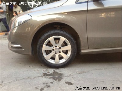

换上去looklook
凑活看看还是蛮好看的。

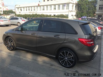

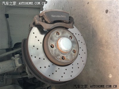

纪念一下原厂的轮毂。。。。。
路噪明显降低,方向明显变轻,加速变快,感觉车子变滑溜了,一口气到80也安静了,开到100的时候转向没有以前得心应手,以前变相车头是很直接的插过来,现在感觉车头有点柔和的切过来。油耗测试下,等到1W多公里看看油耗多少,现在基本7.2个油,高速基本5.8-6.3,堵车基本10个最多了,综合7.5以内。感觉油耗确实很ok。
