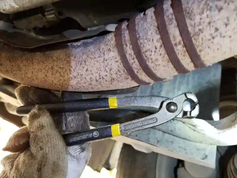

这是专门拆装一次性卡扣的钳子
球笼维护加油之类的也没什么难度,一把钳子就搞定,就不费口舌解释了。
