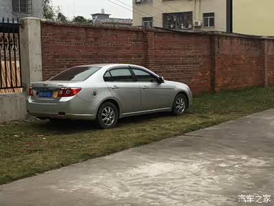

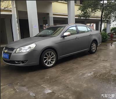

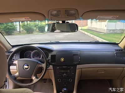

斜视老牛,轮毂暴露了此车为低配车·······
真的是低配哎,可以说是手动乞丐版吗?

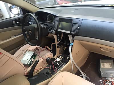

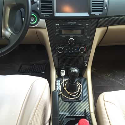

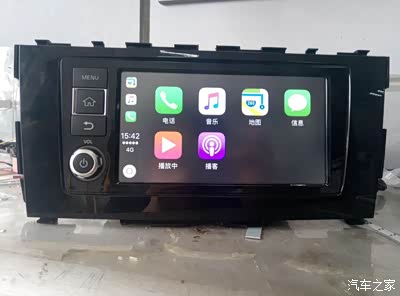

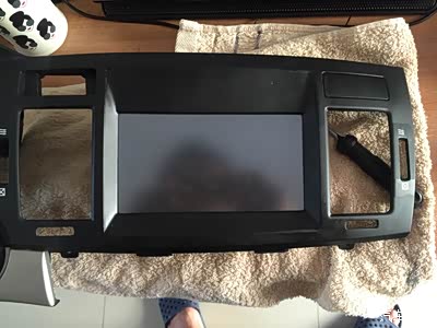

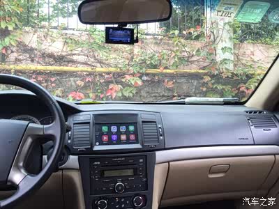

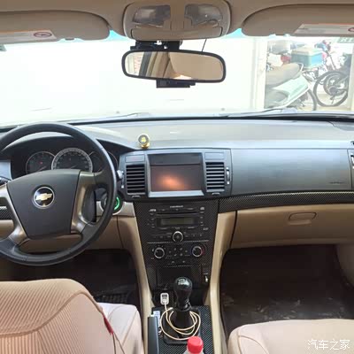

新装了一个行车记录仪,5寸带倒车后视,用了一段时间感觉还是中控屏来得爽,果断换了
升级改造后的中控,是不是觉得屏幕还不够大,还是有点low~~~~
不过细想,功能够用就好,两百来块的东西,嘿嘿

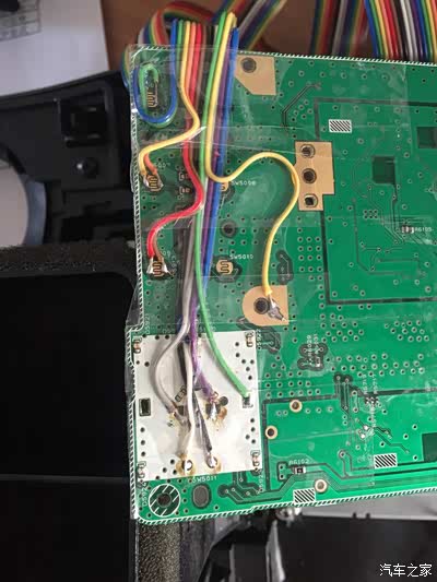

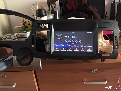

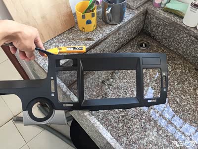

屏幕定位
倒模,中间过程没得拍照,一个人操作
试安装
试机
安装中·····

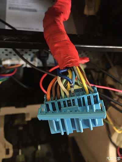

一体主机秒变分体机~~~
排线买长了,浪费了不少钱,都得1/3台主机咯
一体主机秒变分体机~~~
接线中
屏幕按键转移
完美收工![]()

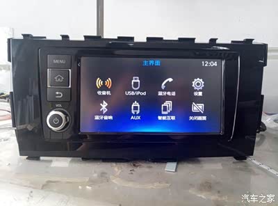

这个就是原型机了
功能一般,不算强大,好在屏幕显示够清晰,
价格很实惠,这点相当满意,哈哈哈~~~~

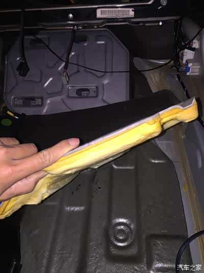

网上淘的天籁拆车主机,音质效果还不错哦,比原车CD机还好那么一点点儿

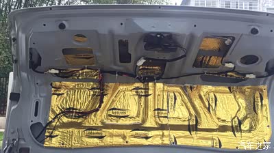

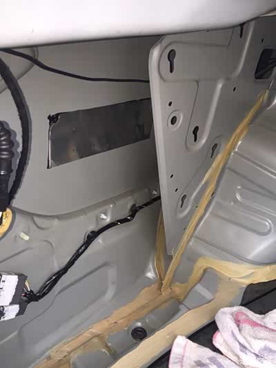

尾箱盖隔音施工中
后备箱膈音施工中
这里特别说一句:后备箱膈音重中之重就是两边轮拱上的那些箱体一点要用吸引棉填满,不然膈音效果不明显。

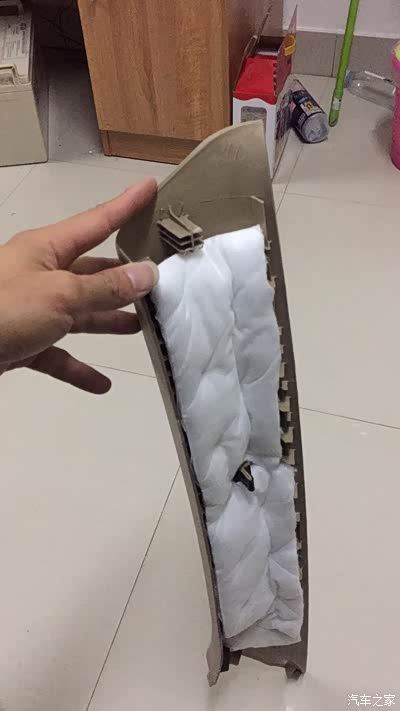

A柱膈音

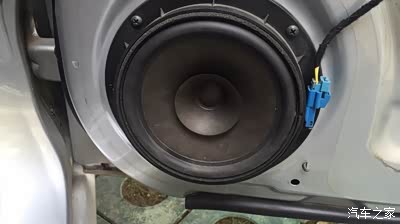

原车喇叭还可以
原车喇叭还可以

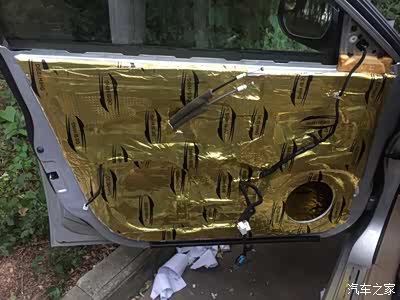

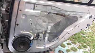

主驾车门,用了5张材料(正常是3张都很好了)豪华套餐啊!做完车门都重了不少,当然关门声音也会变得不一般了,装好喇叭试音,效果立马出来(不是心理作用),开在路上车内也安静了不少!
原车后面喇叭,这个后面的喇叭和前面的尺寸一样但是音质相差挺大的,这个可以是是偷工减料一点吗?

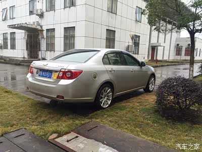

车内的搞完车外的来啦~~~~~

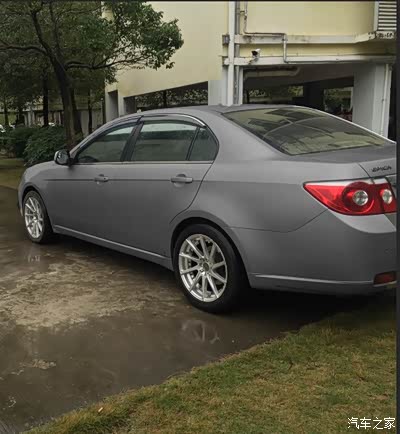

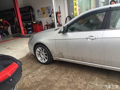

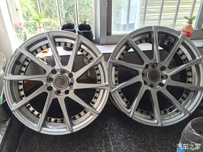

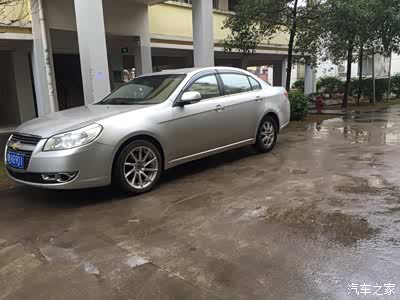

选轮毂也是一个纠结的过程,最开始是想上18寸,经过一点时间的了解,18寸价格贵,轮毂贵,轮胎也贵,再者18寸的有可能这车动力带不起来,轮胎的扁平比要很低,舒适性将大打折扣,直接否了

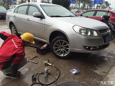

苦苦等了一个多星期才到货,迫不及待的想看看上车效果了![]()

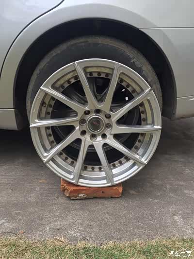

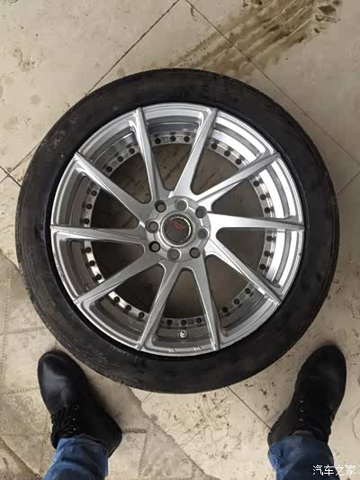

淘了一个多月才淘到的轮毂,17寸,J值不懂,轮毂上看不见了,中心孔:73.1 孔距:八孔4X100和4X114.3两种规格的,这个飞度应该也能装,上一任车主装在伊兰特上的,这套轮毂从北跑到南,不容易啊
二手胎,225/45/R17,其实也可以上得了235/45/R17或者225(215)/50/r17的外胎的,太宽也不好,耗油~~~~
新鞋上身~~~~~~![]()
换轮后最直接的驾驶体验就是:舒适性变差了!但是高速,以及高速过弯车身稳定了不少。有得有失,油耗几乎没变化。

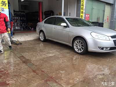

回来搬轮毂
搞定!

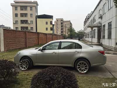

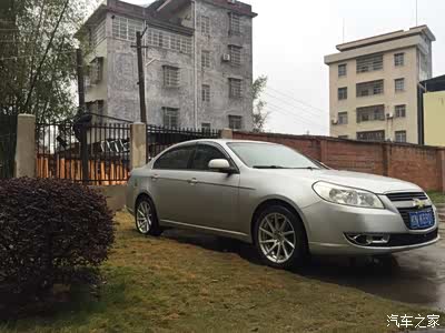

这个可以吧![]()
这个可以吧
这个角度满意
17寸和18寸区别其实不是很大

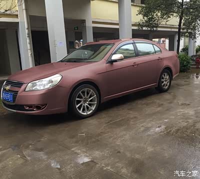

档次瞬间提升了不少!

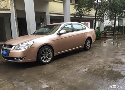

鞋子换好了,衣服是不是也该换一换了![]()
最喜欢的还是这个颜色
最喜欢的还是这个颜色

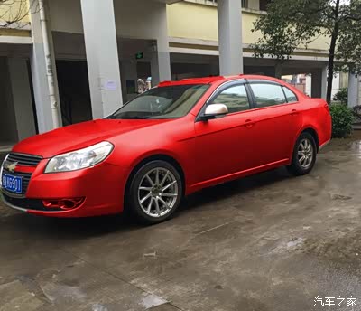

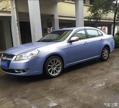

P着玩玩
红
棕
金
