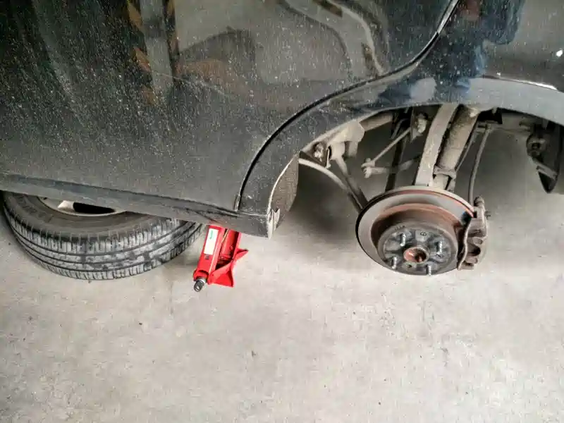

昨天走高速发现车有轻微抖动,一顿一顿的,倾听发动机声音平稳,不是缺缸。方向盘不抖,轮胎动平衡没问题。经过几次制动后发现抖动时好时坏,分析下来应该是某个制动分泵有卡滞。出高速后停车,发现左后刹车盘很烫,就是它!景程的通病来了。今天动手处理故障,以前刚好买过分泵保养包,但是存放的刹车油过期了,不管它,先修好车再说。以下是处理过程,供景友参考。待新购刹车油到了再保养其余3个分泵和更换新刹车油,另发作业。

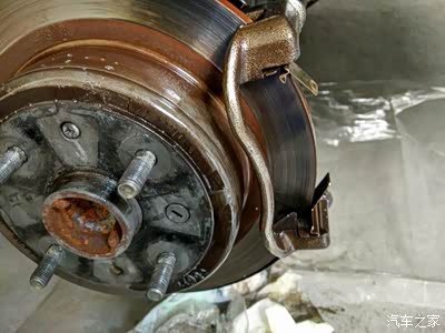

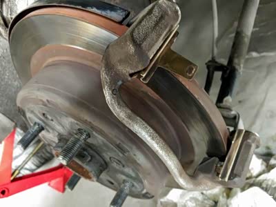

老规矩,千斤顶支撑,卸轮胎,刹车盘有点发红了。

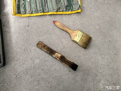

钢丝刷、毛刷。

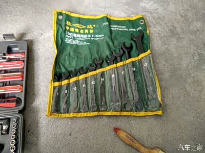

开口扳手套装。

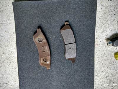

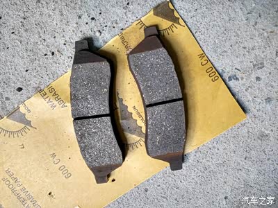

600目砂纸,除锈用。
120目砂纸,打磨刹车片用。

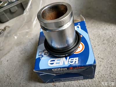

制动分泵保养包和制动分泵专用润滑剂。

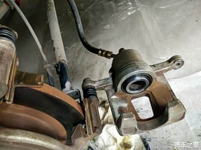

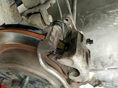

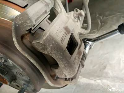

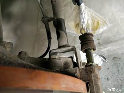

拆卸活动卡钳固定螺栓M14,两个,拆下刹车油管接头M12,包好接头,否则会不断流出刹车油。

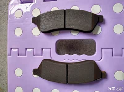

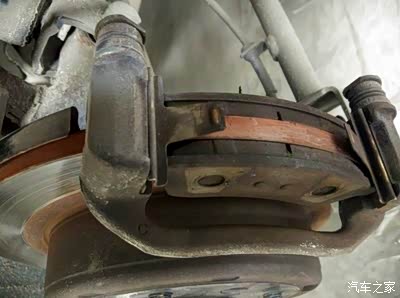

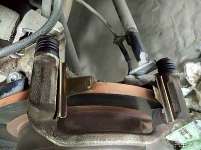

取下活动卡钳后露出刹车片,取下。
刹车片还行,能继续使用,如果发热厉害了,刹车片会烧糊要更换才行。

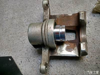

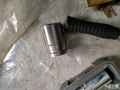

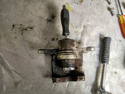

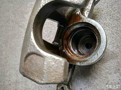

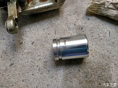

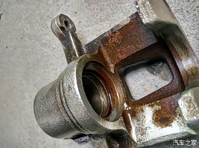

用长杆形工具把活塞从反面用力顶出,拆下密封胶套和油封圈。

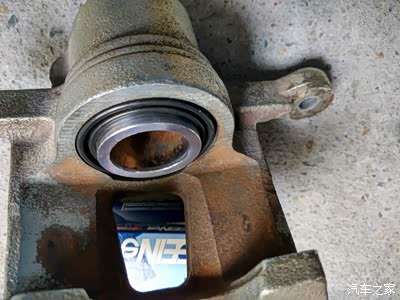

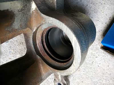

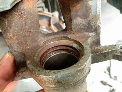

油封圈和密封胶套的卡槽内锈迹明显。
活塞表面也有锈迹,应该是水分渗入造成的。
用600目砂纸打磨锈迹使之平滑,消除是不可能了。
用钢丝刷和专用清洗剂处理油封圈和密封胶套的卡槽的锈蚀,清理干净。
清理好了。
放入活塞试试顺滑程度。

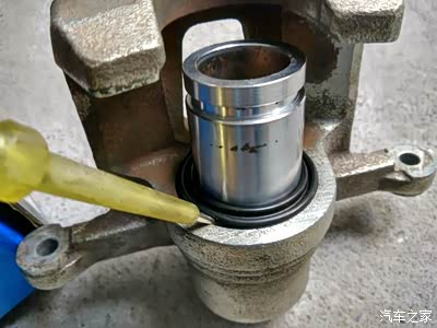

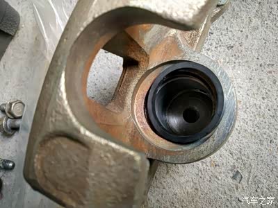

安装新油封圈。
新油封圈安装完毕。

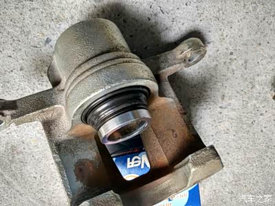

密封胶套安装比较麻烦,但有窍门,把密封胶套先套装在活塞底部。
就是这个样子。
先把套好密封胶套的活塞慢慢装到卡槽位置,先把里面半圈装入卡槽,再用尖细的工具把未入槽的外面半圈耐心地顶入卡槽内,然后保持活塞垂直,用力将活塞压入油缸内到最低位置,密封胶套的内圈会自动滑入活塞的定位槽内,安装成功。

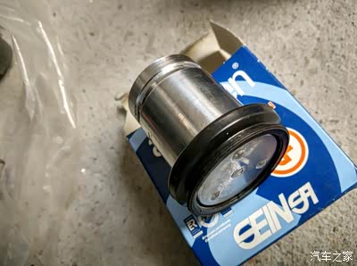

活塞缩回的状态。
活塞顶出的状态。

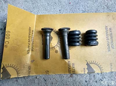

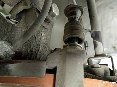

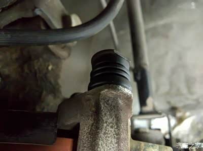

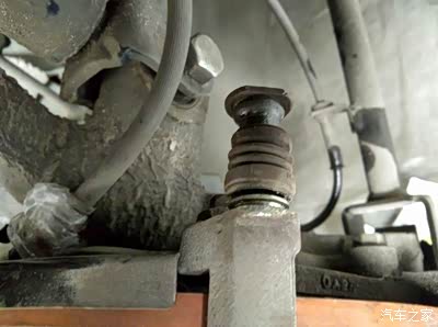

处理滑销,把滑销胶套从固定端和销头端脱出。
拉出滑销。
同样方法拉出下端的滑销。

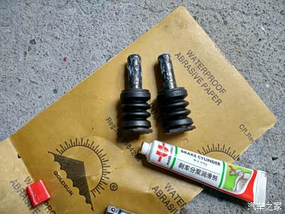

清洗滑销和胶套。

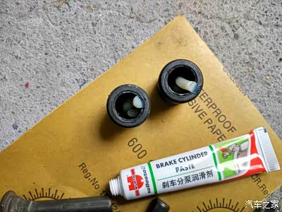

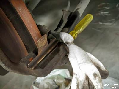

用改锥和擦布清理滑销孔。
胶套内加入制动分泵专用润滑剂。
胶套先装上滑销,滑销上再抹少许制动分泵专用润滑剂。
把滑销装复,卡好胶套不能松脱。
两个滑销装复。
用刹车部件专用清洗剂清洗刹车片和分泵支架有油污的地方。
清洗干净。
打磨一下刹车片的摩擦面,去除发热痕迹。
打磨后的刹车片看不出异样。

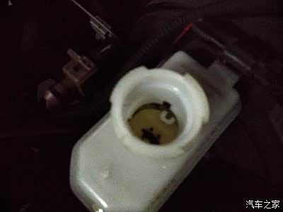

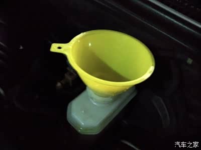

检查并补充刹车油。
刹车油加满。

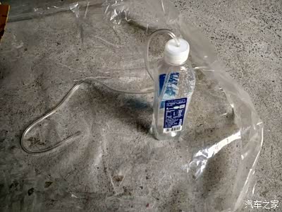

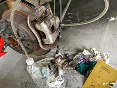

用一根直径8mm软透明胶管和塑料瓶作排油瓶。

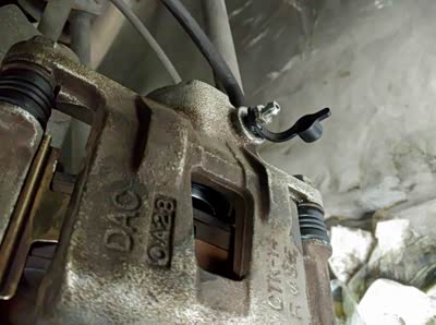

打开活动卡钳侧面的排油螺丝上面的塑料罩。
把胶管套妥在排油口上,用M10扳手可以松开排油螺丝。找人配合踩刹车,和换刹车油同样的方法,将分泵内空气排尽即可。装复轮胎,试车正常。
