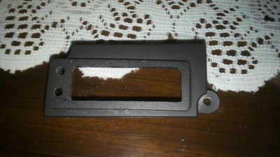

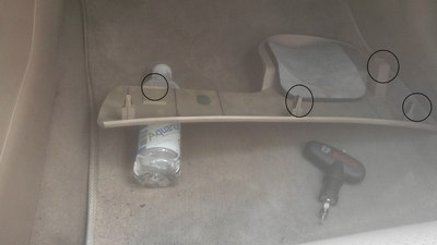

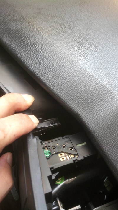

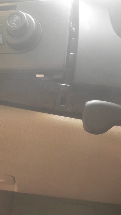

1 这控制模块在副驾驶边,只要拆下一块挡板,不必像维修说明上说要拆手套箱
有圈的地方是卡扣,不难扳下,记得先扳出上面3个卡扣,下面两个是拔出的。

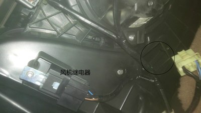

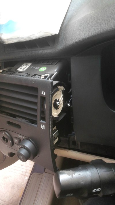

画圈的部位就是控制模块,我已拆下,一边的是风机继电器,这和线路图好像不一样,线路图上应该有两个,一个是调速用的,另一个是高速的,但实际好像只有一个,至少我没找到,

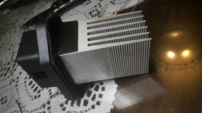

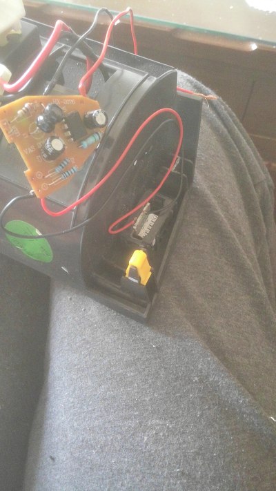

接下来的图片是这个调速模块的解体图片。
以上就是买的保险丝,是133度,250V,10A的,和电饭煲的一样。
焊上保险丝,别忘了测量,因为这是为温度保险的,电烙铁焊过后有可能会断开。

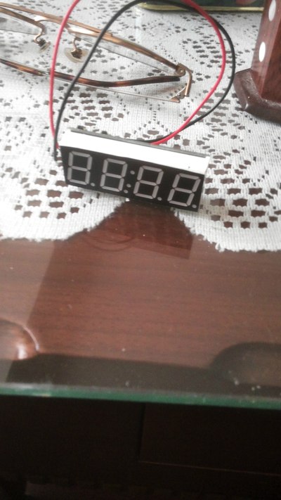

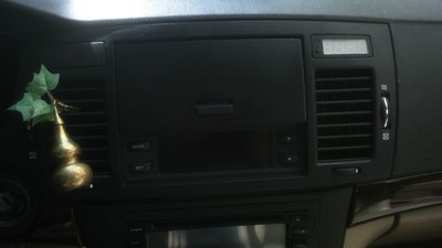

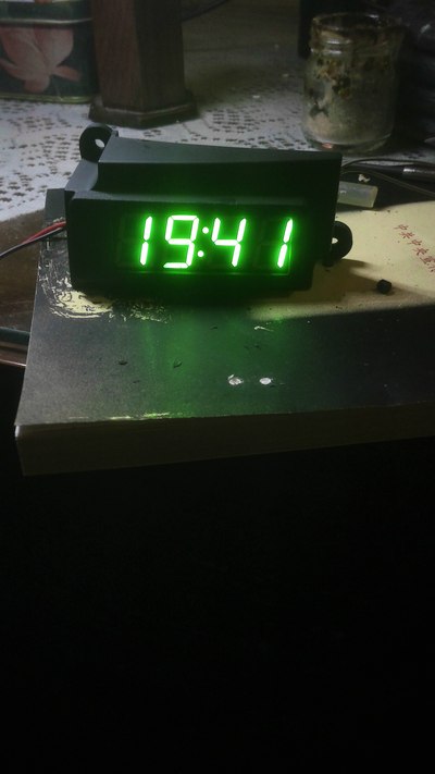

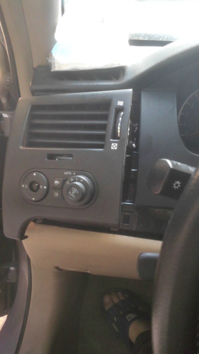

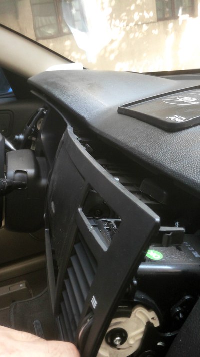

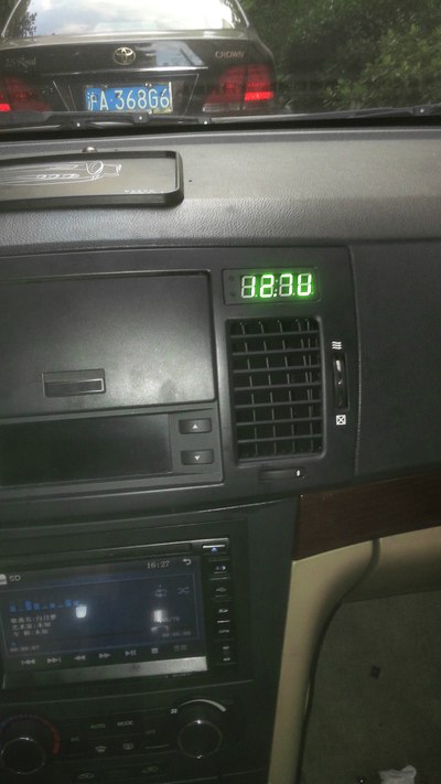

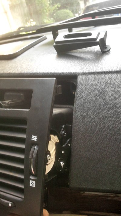

在等待快递送保险丝的过程中闲得无聊,在车上加装了一个时钟,在双跳灯开关边上有个位置是应该装钟的,不知为什么这里空白,像贴了个膏药,好难看,在网上买了个电子钟零件,带温度和电压的,关键是电压,我在七万公里时突然电瓶没电,抛锚真的难受,这钟可以让我监督电压,如果低了可以及时换电瓶,买了很久,一直懒得换,趁这次心血来潮一口气换上,不过这工程真不小。要把整个仪表盘拆下, 挺麻烦的,大家看图片吧,我不一一解释了。
图片已删除

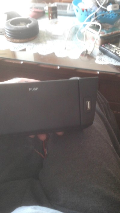

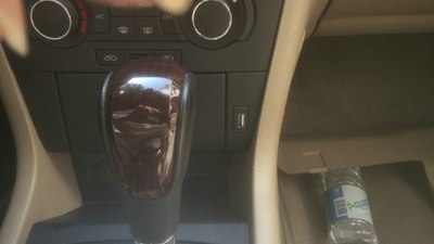

搞完钟发现烟灰缸边上也有个膏药,这位置如果是我设计肯定是装个USB电源,给手机充电不是方便多了吗?对搞,这简单,一会就搞定,一个12V变5V的模块,一和USB接口,发现挺漂亮的,以后就不用再看见点烟器上插一大堆东西了。看图。
最后两张图是改完后的效果,我挺喜欢.
